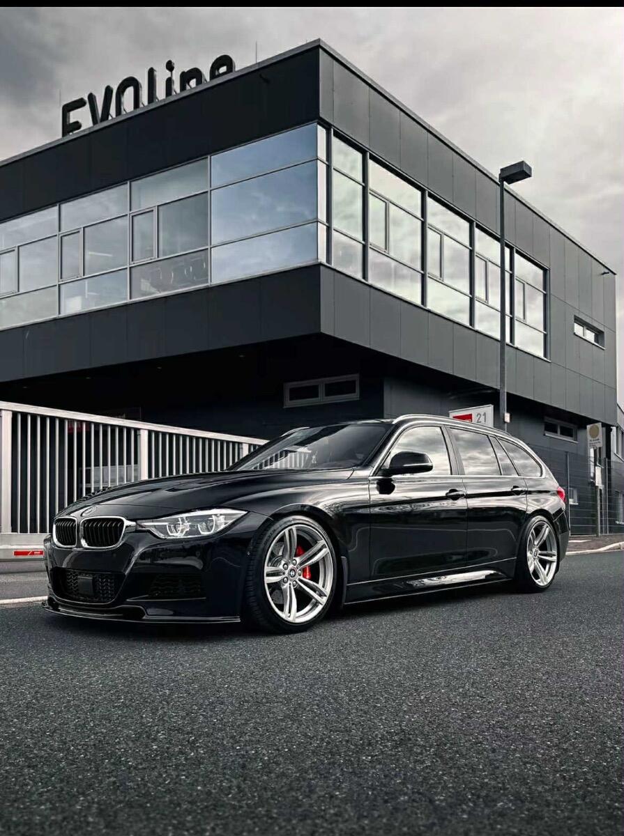

Witam , przychodzę z zapytaniem odnośnie obniżenia f31 w wersji XDrive , co polecacie i jakie bolączki się z tym wiążą , słyszałem że tylne półosie lubią „wypadać „ przy mocnym obniżeniu , samochód użytkowany jako daily ale zboczenie w głowie nie pozwala jeździć kozą 😅
dodaje zdjęcie dla uwagi ☺️
Słuchaj zmienia Ci się zasadniczo zakres pracy zawieszenia i półosie zaczynają pracować pod innym kątem, według mnie nie będziesz miał problemów jak ustawisz to równo i zgodnie ze sztuką, wiadomo jakieś tulejki czy przegub może szybciej się zużyć niż normalnie i to tyle, to nie golf iv gdzie trzeba podcinać podłużnice 😛, ps jak obniżysz zrób sobie kąty, bo z tyłu zaczyna się robic negatyw szkoda opon 😛
