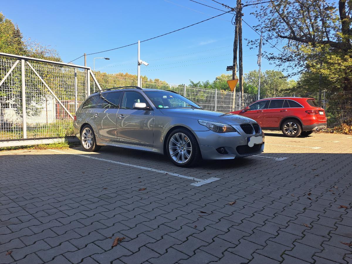

E61 535d 2006r
E61 535d 272hp
2006r
Automat 6hp26
Silbergrau a08
Wersja Indywidual
Koła styling 135
Wyposażenie: mpak zewnetrzny i wewnętrzny, panorama, dwukolorowe wnętrze, dekory piano black, panorama, fotele komfort elektryczne z grzaniem, cup holdery, radio chyba CCC, xenonem dynamic skrętny, hydro klapa, ori hak, nivo, zawias msport, active stering, elektryczna kolumna, grzana kanapa, lusterka składane i ściemniające, parktronik, pakiet dla palących, dodatkowe oświetlenie wnętrza i jakieś jeszcze inne pakiety których nie mam pojęcia co znaczą 🙂
Chorowałem na serię e60 od jej wprowadzenia, tyle że na początku zbierało mi się na wymioty jak ją widziałem 🙂 miałem sporo E30, E34 mam nadal, ojciec ma E39 za moją namową i nie mieściło mi się w głowie E60. Wiadomo że z czasem się opatrzyło a że lubię kombiaki to e61 z empaku naturalnie mi siedziała w oku. Jako że nie stać mnie na topową benzynę więc postanowiłem kupić klekota na przekór trendom - chał der ju, planeta płonie i inne bzdury:) znalezienie nie zatyranej e61 nie jest łatwe i ja od decyzji do zakupu około rok się rozglądałem. No i jest.
Teraz walczę o to żeby było fajnym wozem no i zobaczymy co z tego wyjdzie 🙂 zewnątrz narazie po za zmienionymi nerkami i światłami tylnymi nie dzieję się za wiele. Skupiam się na mechanicznych kwestiach.
Zobaczymy jak się odwdzięczy.
Edytowane przez adamczykmichal

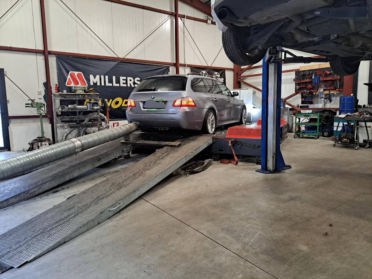

mocno kopci? bo widze ze rura na hamowni ?
Jak jest jeszcze nie rozgrzany to przy nagłym dodaniu gazu lekki kurz jest, przy full obciążeniu niezauważalnie. Na cewkowych wtryskach będzie zawsze jak ekologia jest wspomnieniem. U mnie katalizator jest i nie chce go wywalać, chyba że trafię fajnego DP.

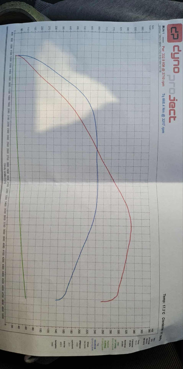

Wrzucam wykres zeby byl odniesieniem przed i po.
Na tą chwile jest soft i ekologia off
