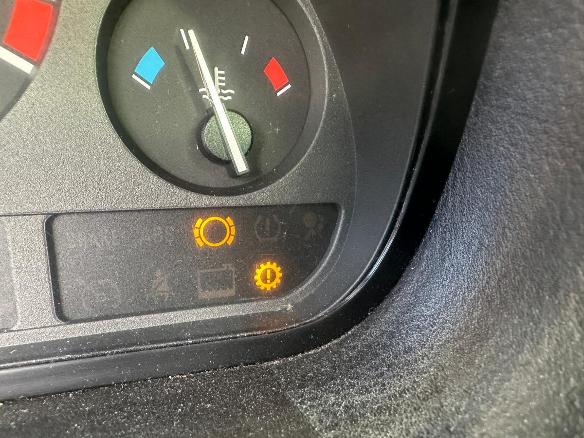

auto odpala ale nie mam mocy
nie wiem czemu ale obrotomierz działa na wyższych obrotach
i nie zmienia biegów ręcznie lewarkiem

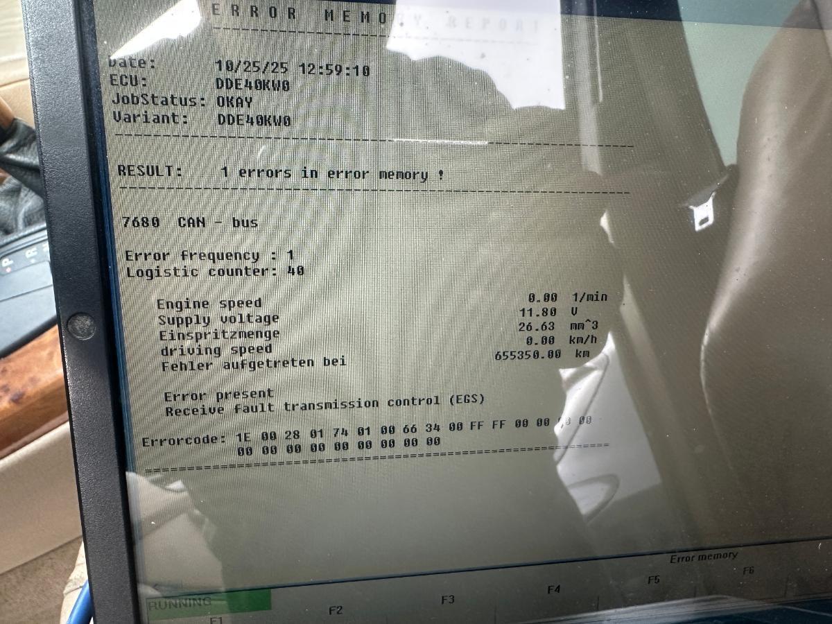

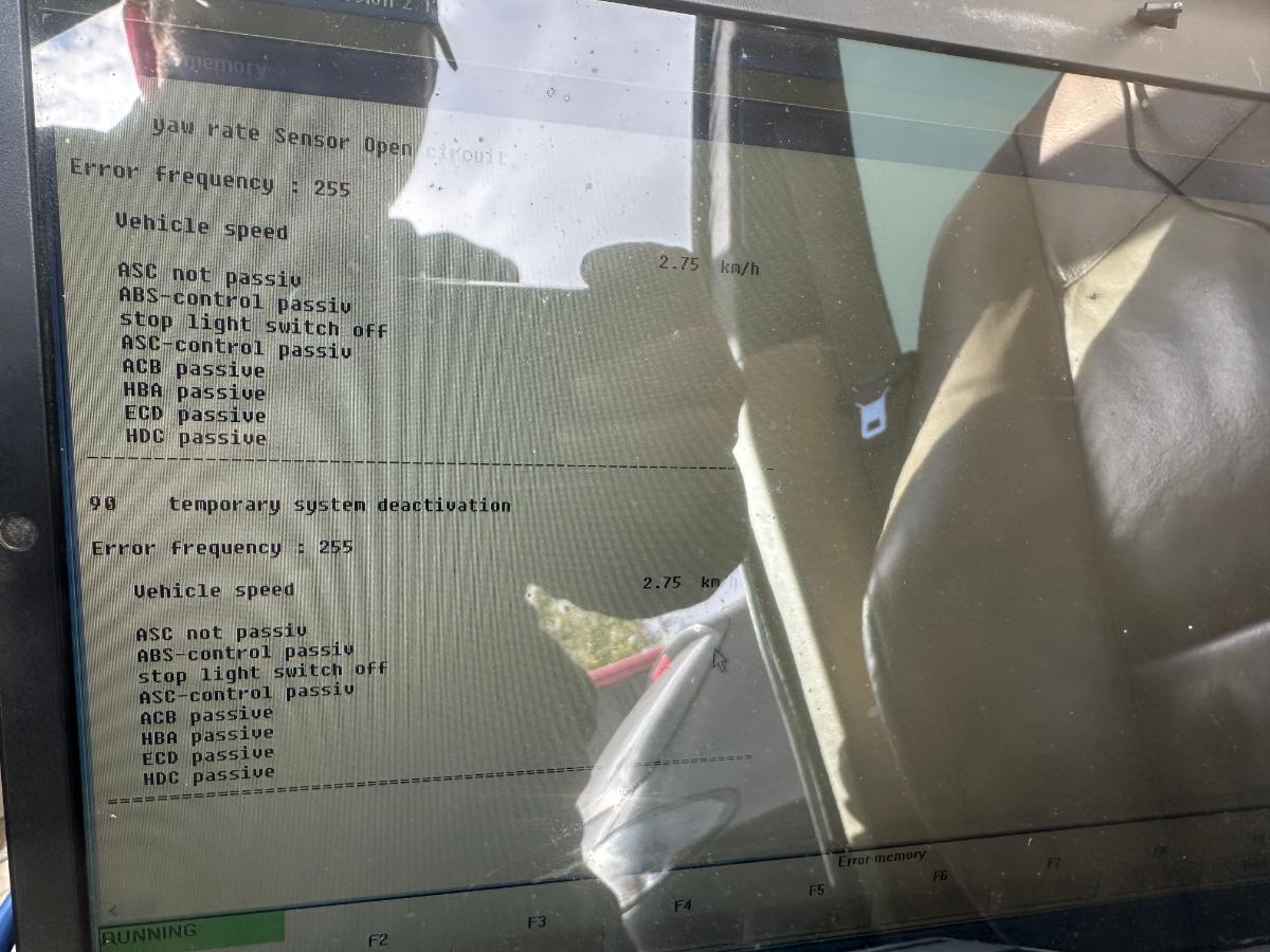

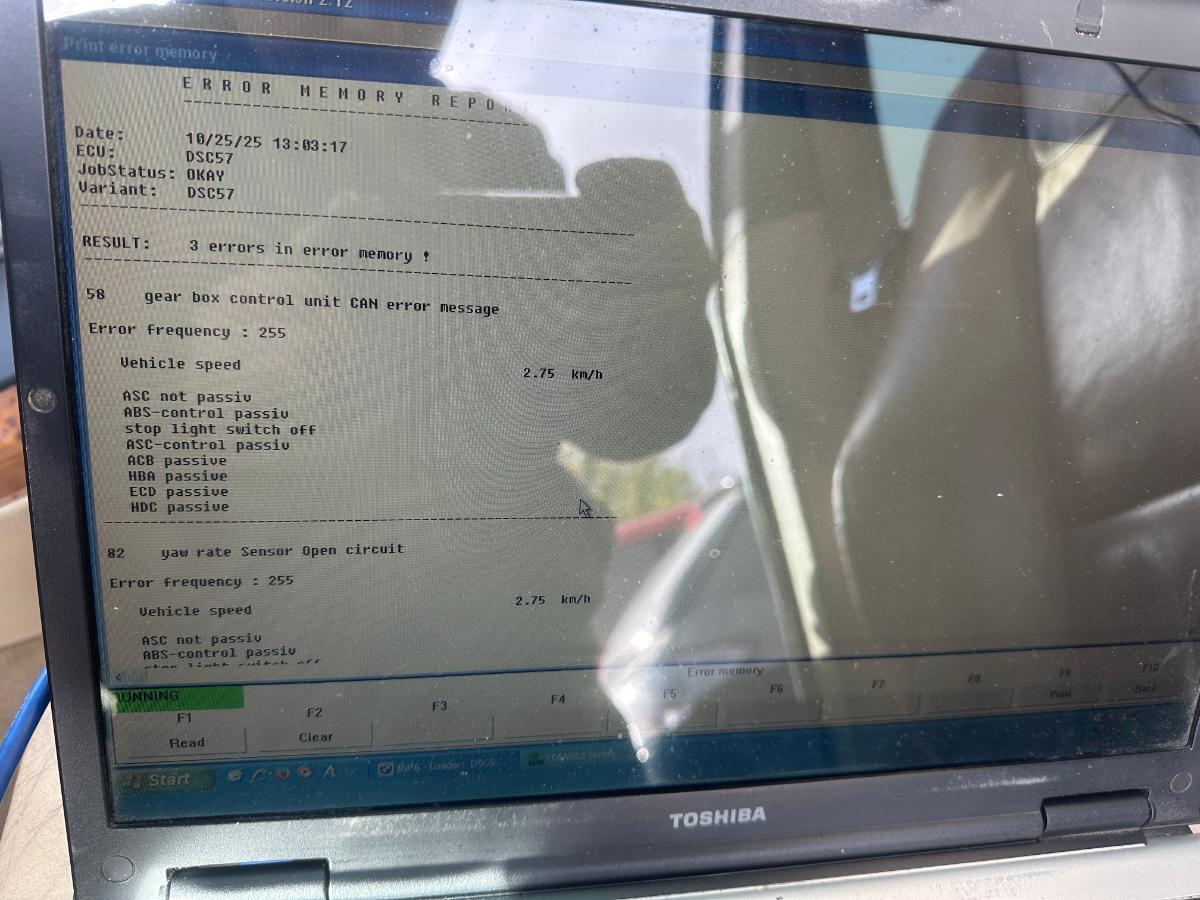

Takie błędy są
moze ktos podpowie co mozna zeobic

ewidentnie problem na linii can,  benzyna<=> diesel to nie jest swap plug & play
