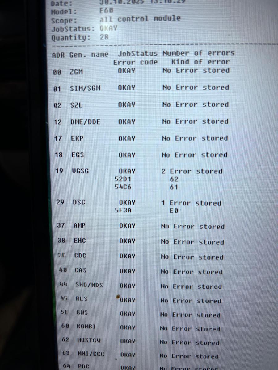

Witam, mam problem ponieważ tak... mam błędy od xdrive gdzie musze zakodowac nastawnik ktory został wymieniony i wymiane oleju w reduktorze ponieważ nie działa mi napęd, zainstalowałem INPA 5.06.F z bimme******, tylko że tam akurat niema kodowania na xDrive w innych modelach samochodu szukałem i nie ma takiej funkcji (shift+f8 potem f6 czy cos takiego... nie mam opcji dalszej opcji wcisniecia f6).
Teraz tak... czy dostępne jest nowsze oprogramowanie do tego modelu auta czy ISTA z tego forum sobie poradzi? Auto to BMW e61 530i xDrive 2008(3 tydzien grudnia)/09 rok 272km. Błędy jakie mam to:
vgsg: 52d1   54c6
dsc: 5f3a (ale to jest błąd na tej zasadzie ponieważ są te 2 błędy powyżej)  WhatsAppImage2025-11-13at22_43_24.thumb.jpeg.b4d42d911e7f4944bc099dc63c0c0168.jpeg

dobrze, w takim razie inpa mi nie pomoże w tym problemie tak? tak ktora jest dostępna czyli 5.06
