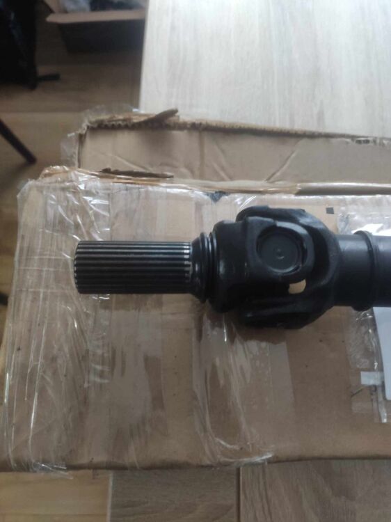

Opony nowe Pirelli z *, na wale był luz, dałem wał do regeneracji i wydłużyli mi wieloklin. Całkowicie nie wyeliminowało luzu.

Nie wiem jak oni tam chcieli zrobić krzyżaki,nigdy to nie zagra , nowy wał załatwia sprawę i do tego nowy łącznik elastyczny wału.

Po zdjęciu na 100% nie stwierdzę ale jak dla mnie to tylko wieloklin zmienili i pomalowali całość 🤣 ,dlatego w xdrive lepiej kupić nowy wał ,taniej wychodzi.
W 2 litrowym dieslu tak krzyżaki nie lecą no mniej momentu obrotowego i tak nie dostają po dupie ale ty jak masz mocną wersję i czasami z miejsca mocno depniesz to szybko krzyżaki mówią dobranoc.
Za regenerację pewnie zapłaciłeś kilka stów a za lekko ponad 1000 miał być nowy wał.

Wieloklin został przedłużony. Na oryginalnym wieloklinie za płytko wchodził we flansze do xdrive. Miałem założony też nowy wał, i efekt dokładnie ten sam ( mowa o wale od xdrive do dyfra przód)
