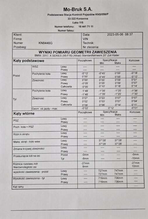

Dodaje tu jeszcze wynik z geometrii.....może tu jest problem 🤔
Nie ma tu wcale tragedii ,gorsza geometria jest u niektórych i ani nie tnie opony ani nie ściąga.

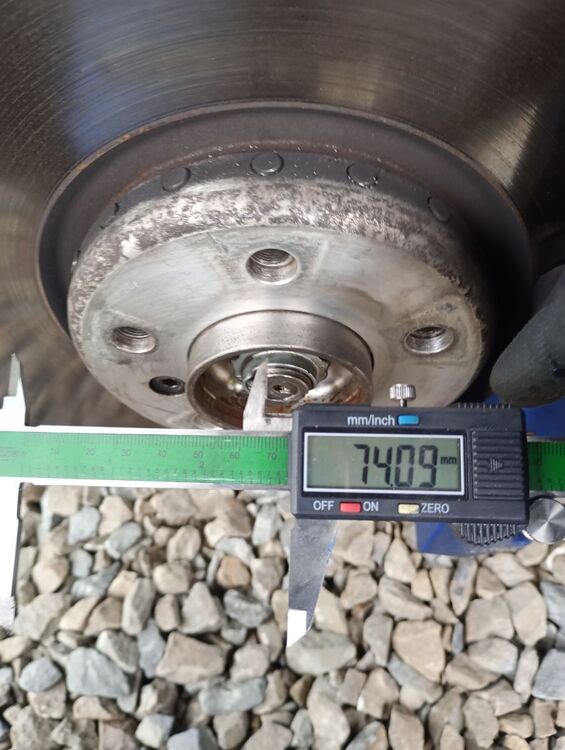

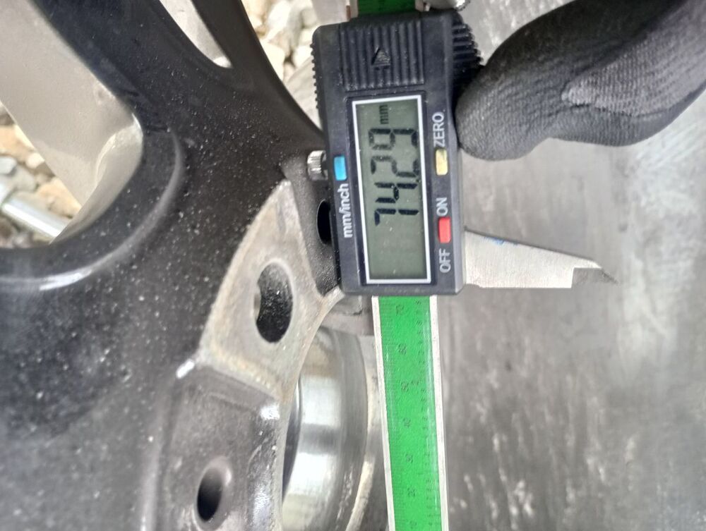

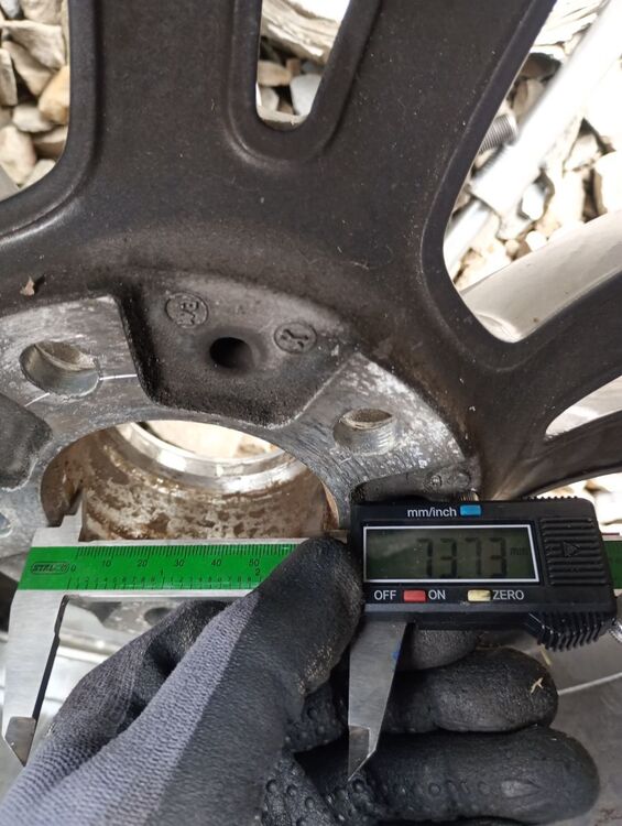

Tak temat rozwiązany, gość co sprzedał mi felgi nie wiedział że otwór centrujące jest rozjechany.
Po przyłożeniu felgi na piastę po prostu jest luz.

A to jest wymiar z nominalnej felgi

Tak myślałem że to felgi ,tylko zastanawia mnie jak ten otwór się rozjechał ,musiał ktoś jeździć na poluzowanej feldze i rozbiło otwór centrujący na piastę bo innej możliwości nie widzę

@pioteror13 przyjrzyj się na zdj otwór jest jakby wyszlifowany, na moje ktoś dal do tokarza i powiększył ten otwór ale w jakim celu tego nie wiadomo.
Felgi były piaskowane, i prawdopodobnie za mocno 🤔
