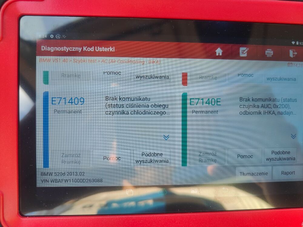

Jadę rano do pracy 15km ale o dziwo teraz klimatyzacja działa pokrętło też ciepło zimno tylko zostają te nieszczęsne dmuchawy
Tak jak mówię,odepnij sobie plastiki boczne tunelu z przodu te nisko pod kierownicą i po prawej stornie ,powinieneś wtedy dobrać się do siłowników nawiewu ,sprawdź na kostce wtedy czy dochodzi napięcie kiedy na panelu zmieniasz nawiew ,jak nie będzie pojawiało się napięcie na kostce to panel klimatronika ,jak będzie napięcie dochodziło to siłownik klapy nawiewu.

Ja bym zaczął od wywalenia tego chińskiego systemu navi i dopiero wtedy zaczął coś sprawdzać żeby do czegoś dojść ,bo tak to nigdy nie dojdziesz do przyczyny usterek.
Podjedź gdzieś ,sprawdź dobrym testerem akumulator bo często jak jest już słaby ,ma duże spadki to poszczególne moduły wariują, szczególnie w lepiej wyposażonych seriach 5 i 7

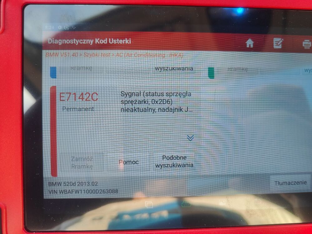

Dobra wszystko wyrzucone i powróciło do oryginału...ale ogólnie problem bez zmian...
Edytowane przez Copretti
Chyba jest czujnik parkowania jakiś siadł bo błąd pdc wywala
Czy możliwe że padł ogólnie sam panel sterowania czy może ten moduł który kupiłem jest do d.py?
