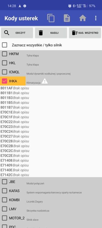

Zakodowalem go udało się i nawet zresetowalem...test działa tylko dmuchawy działa tylko na szybę ale wali ciepłym powietrzem sprężarka od klimatyzacji wogole się nie załącza i wywala błędy od od dmuchaw wystawie zdjecia
Ok.
To może być tak że z tym co kupiłeś jest problem jakiś ,lub któreś bezpieczniki padły ,sprawdź najpierw kilka razy wszystkie bezpieczniki.
Tyle błędów wywala
Bezpieczniki od AC sprawdziłem tym bardziej że tam jest jeszcze jakiś błąd od podgrzewania fotela itp ale niektóre bezpieczniki się w tym przypadku pokrywają ale teraz sprawdziłem kilka i np te co się pokrywają i wszystkie od A/C
Jak masz tyle błędów to znaczy że zostaje kodowanie nowego modułu ,jak nie możesz tego zrobić launchem to trzeba by istą+ to zrobić.

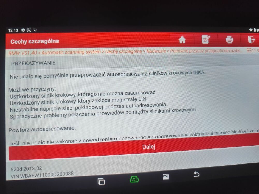

Chyba coś więcej jest nie tak chyba że launch nie daje rady...
Ihka nie mogę przypisać tylko pisze kodowanieIMG20240807211347.thumb.jpg.14f8123d5584966cdb19aa87d3a0226f.jpg
Edytowane przez Copretti
Oj oj tu jest jakiś duży problem widzę ,bo launch ma widzę przyuczanie więc tutaj mogły spalić się silniczki ale to aż dziwne w sumie to jak było na podłączonym akumulatorze to wszystko jest możliwe.
