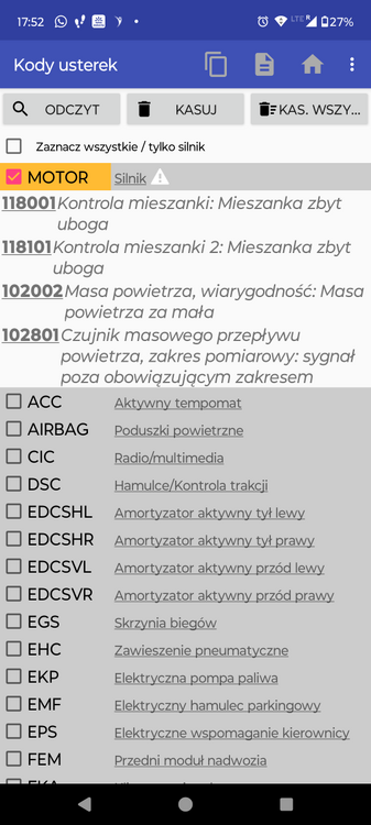

Zerwał mi sie pasek pk w f25 silnik n52 podobno sie zdarza.Wymieniłem pasek rolke niby nie narobił żadnych spustoszeń .Jednak nie równo pracuje na wolnych i wywala takie błedy nie zawsze wszystkie ale generalnie coś z dolotem .Niczego nie moge namierzyć może ktoś ma jakieś sugestie.Chyba kupie dymiarkę moze tak coś namierze.Za wszelkie pomysły i sugestie z gory dzieki

Nic nie znalazłem niestety wszystkie przewody całe,teraz pytanie czy zerwany pasek to przyczyna czy skutek.Doszedłem ze po odłaczeniu przepływki  chodzi idealnie,oczywiście wywala czek ale chodzi równo.Wiec stawiam na nia moze ogarne coś na podmiankę.

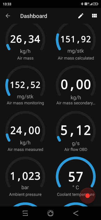

Jutro jak bede mial chwile to podłącze u siebie i porównasz sobie odczuty z przeplywki jakie sa u ciebie bo tez mam N52
Chyba ze do tego czasu @pioteror13 cos ci podpowie wiecej bo on zjadł zęby na tym motorze 😅

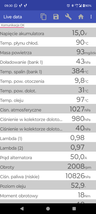

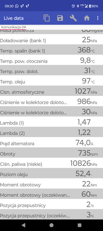

Takie wskazania mam na live
Jak masz wersję 272km to tam masz tylko czujnik temperatury powietrza ,nie ma przepływki ,jak masz wersję inną czyli nie n52b30k to masz przepływkę ale to dziwne żeby tobie wariował bo jak przepływka jest niesprawna to przechodzi na sterowanie valvetronic i nadal działa tylko ma mniej mocy ,nie powinien falować

Z tego co widzę to przepływomierz masz sprawny,tak jak mówię problem w kablach zerwanych ,pamiętaj że też nie musi być urwany ,wystarczy że jak się mega naciągnęła izolacja jak uderzył pasek to w środku miedź się przerwie a izolacja pozostanie nienaruszona,też tak bywa ,trzeba dokładnie miernikiem zobaczyć przejście czy jest

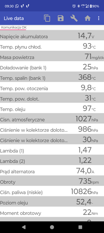

U mnie na dolocie sa takie wartości

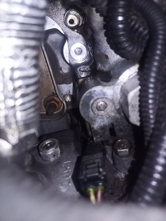

Przy okazji wyczyściłem filterki od Vanos i jak na dolnym był czysty jak nowy to na górnym wylał sie syf z nagarem 😅 na początku myślałem że to gdzieś obok tej dziury byl jakiś syf ale to z wnętrza 😅

Ciśnienia w dolocie chyba ok,a jednak sypie błedy za ubogiej.Dodam ze elektrozawory vanosa podmieniałem a nawet miałem na podmianke jeden bez zmian.Podmieniałem tez map sensor ten na kolektorze tez bez zmian.

No moze zobacze te sitka vanosa kiedyś czyściłem,ktoś wie ktory jest od wydechu🤔
Sitka możesz zajrzeć ale jak by były zapchane to i tak już po wałkach.

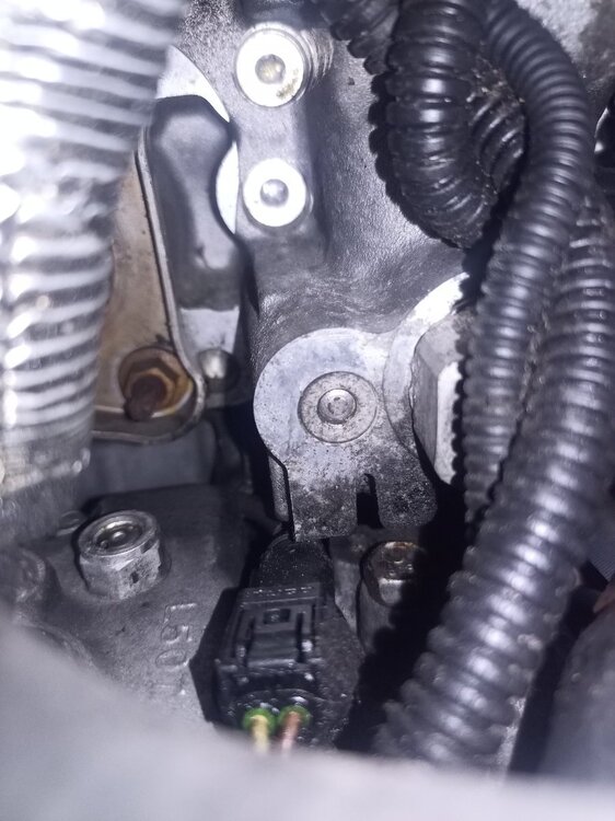

Sprawdzałeś alternator jak się obraca jak miałeś bez paska ?
Bo jak on podaje za duże napięcie albo nie ładuje to też będziesz miał różne problemy przez źle napięcie na modułach i sterowniki silnika.

Z tych logów co wstawił pokazuje ze jest 15V na aku to nie za dużo?

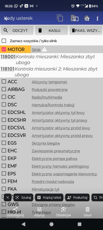

Masz teraz jakieś konkretne błędy zapisane w modułach ?

No moze to i wałek ale nie bylo by rożnicy ciepły czy zimny bo u mnie bez znaczenia czy zimny czy rozgrzany.Oprocz wolnych jeździ normalnie przyspiesza itd.Tylko na światłach słabo bo faluje i wiadomo automat dostaje po d.... .Generalnie po kazdym przejeździe  wywala te błedy pewnie łapie je na tych wolnych ,czasem przepustnice.Nic sprawdze te sitka jak beda opiłki to pewnie wałek ,nie zabardzo mam warunki żeby az tak to rozbabracScreenshot_20240930-182642.thumb.png.61fad8a08f28b7409d9b68dd4341f902.png
