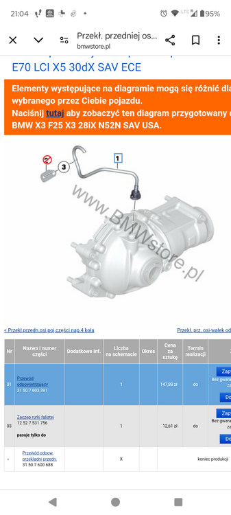

Czy ta rurka nr 1 wchodzi do kolektora?? Bo u mnie sterczy myślałem ze tak ma być jeśli łaczy sie z kolektorem bingo
Heh jednak chyba tak ma być 😔nie łaczy sie z kolektorem na schemacie tylko tak wyglada
