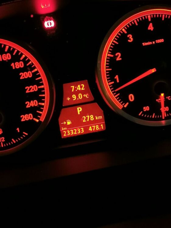

Jakis czas temu napisalem instrukcje krok po kroku jak zakodowac wskazowke chwilowego spalania zeby pokazywalo temperature oleju.
Dosyc przydatna opcja dla E60, E90 i podobnych, gdyz tam tego wskazania nie bylo, a wlaczanie ukrytego menu co zaplon mija sie z celem.
Instrukcja dawno krazy po internecie, jest udostepniana, ale tez spoko jak bedzie dostepna tutaj na forum.
Zdjecie przedstawia moje byle E60 juz przerobionymi zegarami.

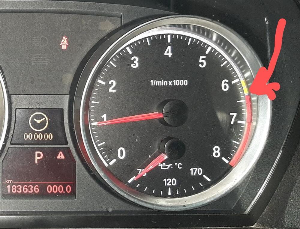

Mam pytanie: czy w samochodach DIESEL też będzie to na pewno temperatura oleju? bo nie jestem pewny.
W opisywanym programie Perfect Toolbox bardzo ciekawą funkcją jest uruchomienie Warming Zone w seriach E9x BMW jest tylko w M, jest przy tym trochę pracy manualnej przy liczniku bo trzeba kupić licznik dawcę części i usprawnić mechanicznie swój licznik, ale pracy na jedno popołudnie a efekt super - uruchomione pole temperatury pod tarczą obrotomierza.

Mogę potwierdzić, że w N46 działa elegancko, jedynie link do stronki, gdzie możnaby ogarnąć sobie te tarcze ze wskazaniami temperatury oleju wygasł.

Z m47tu2 w e91 bedzie dzialac?
Edytowane przez alexr
w M47 nie testowalem, trzeba sprobowac zakodowac wtedy bedzie wiadomo
