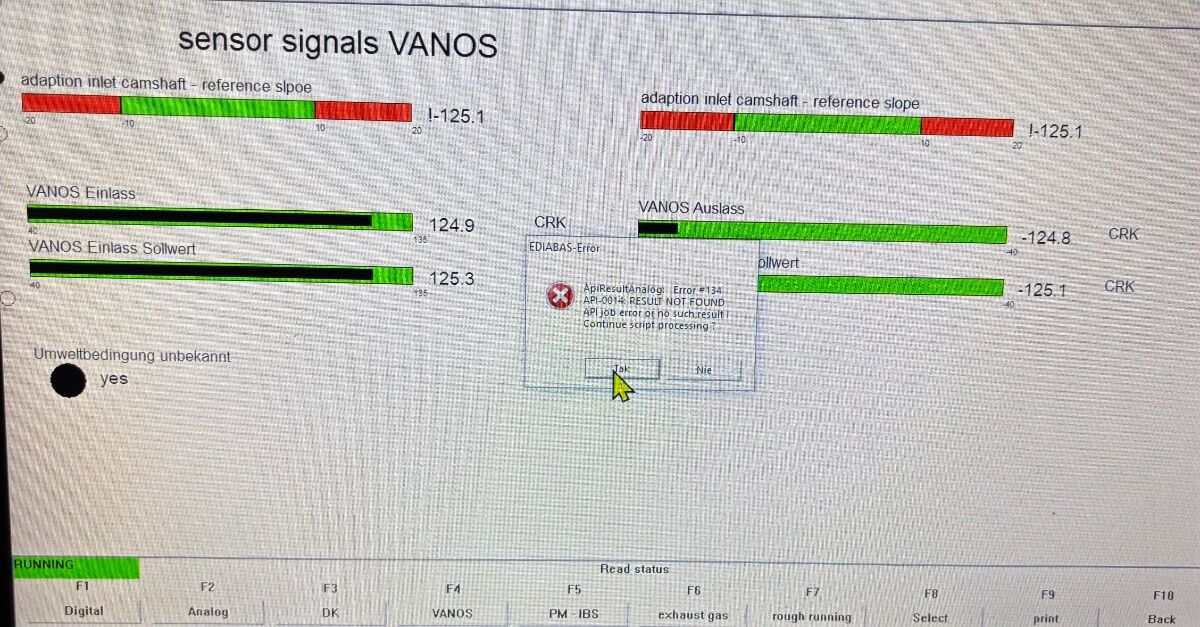

Screeny z inpy BMW e60 n53 2007

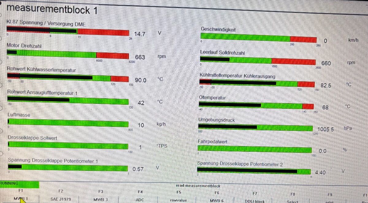

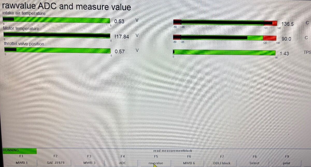

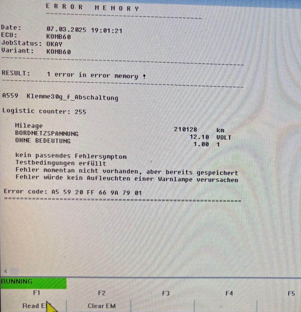

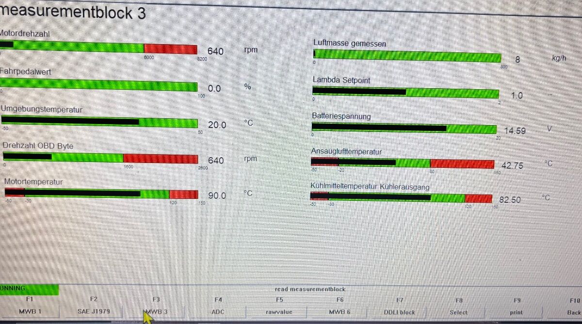

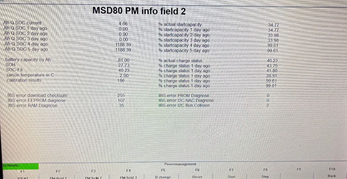

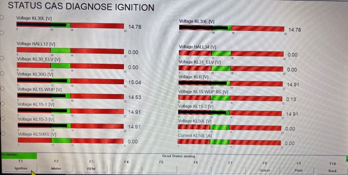

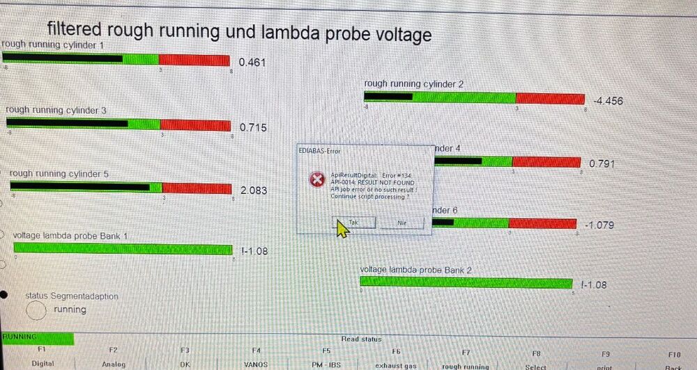

Witam wszystkich… moglibyście rzucić okiem?od czego zacząć?
 dzisiaj podłączyłem BMW pod  komputer,
rowniez  zrobiłem kilka zdjęć z wykresów podczas pracy silnika na wolnych obrotach.
Problem -
zimny silnik wibruje (nie równa praca na biegu jałowym)podczas jazdy podszarpuje,mam wrażenie że silnik po osiągnięciu temperatury zachowuje się dużo lepiej,a nawet  pracuje  tak jak powinien.Auto ma moc i dobrze reaguje na wciśnięcie gazu

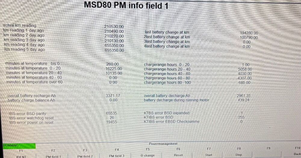

Dodam również ze Akumulator ma już swoje lata…

Wtryski do sprawdzenia jak masz n53

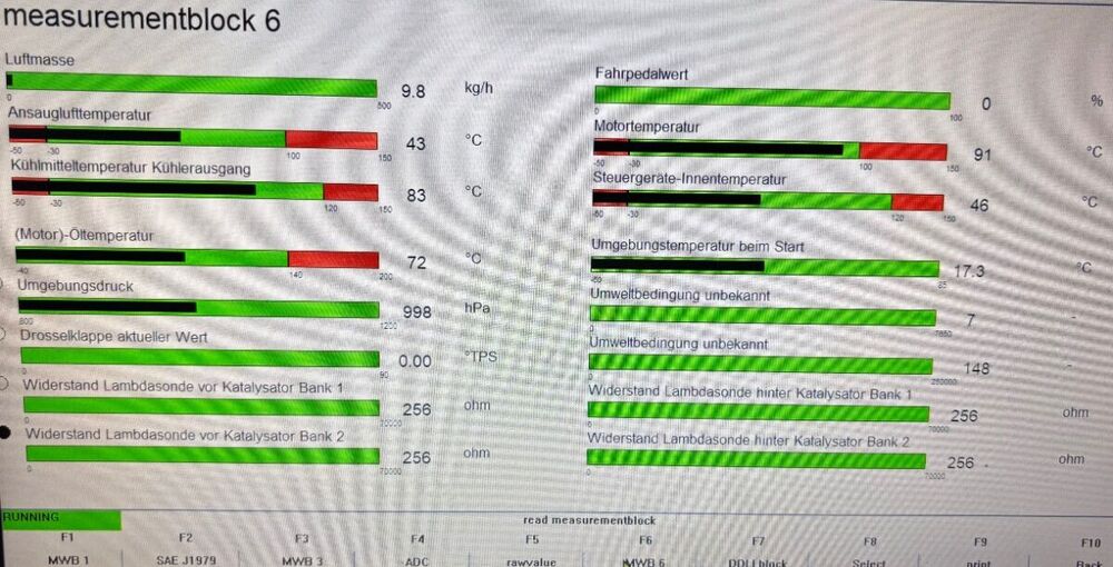

Jescze lambdy przed katalizatorem ,a dokładnie ich grzałki bo jak nie grzeją to nie równo pracuje przez minutę a na ciepłym będzie ok.
Obstawiam u Ciebie padnięty któryś wtryskiwacz.

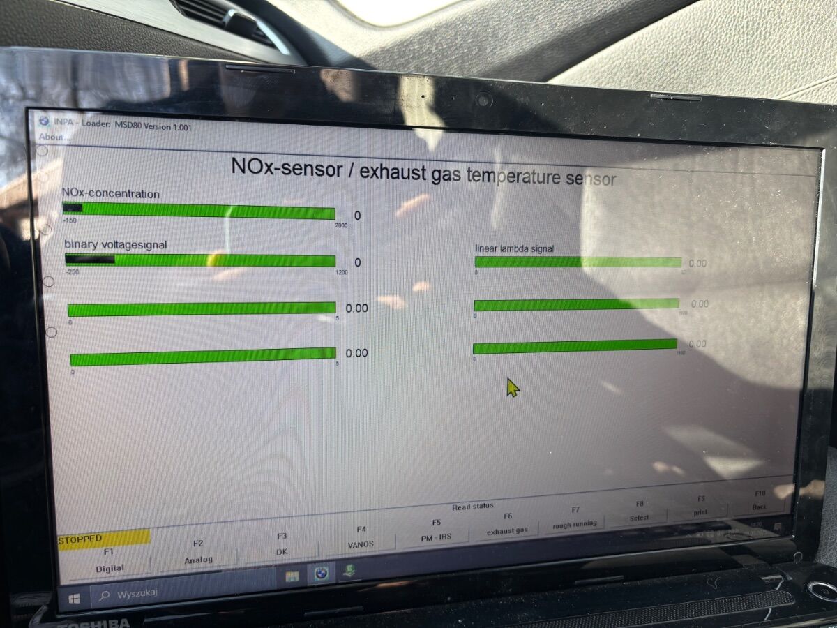

Próbowałem dzisiaj z tym noxem,udało się tylko odczytać to

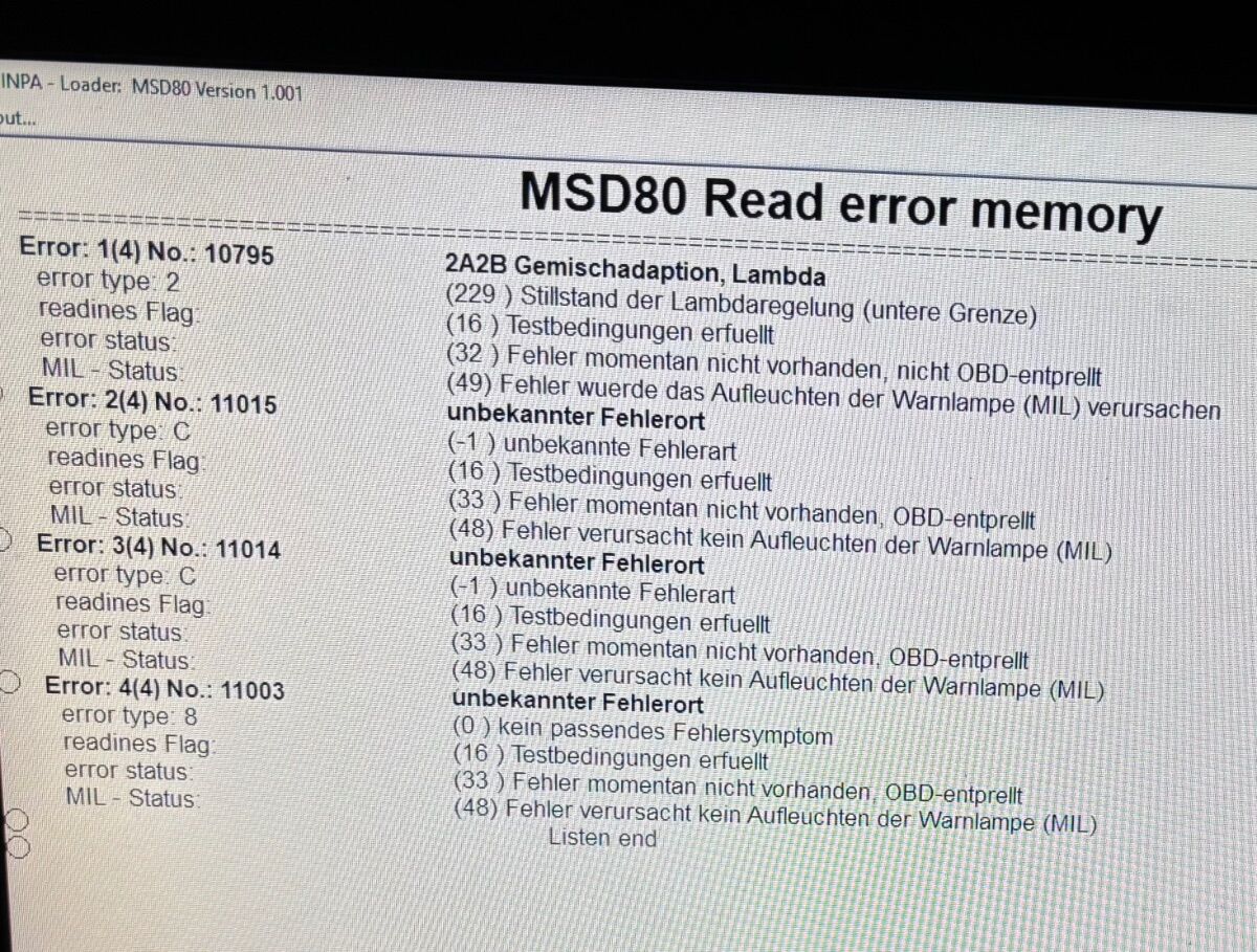

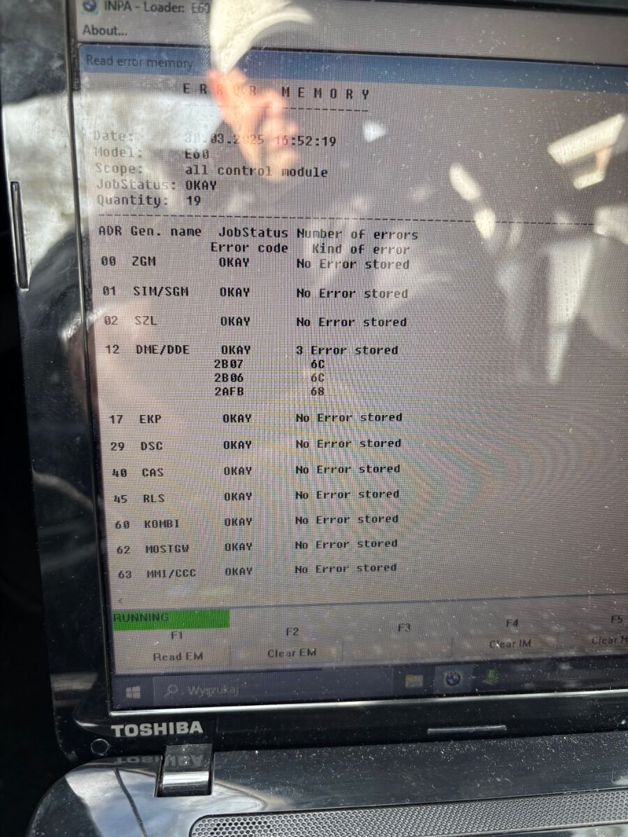

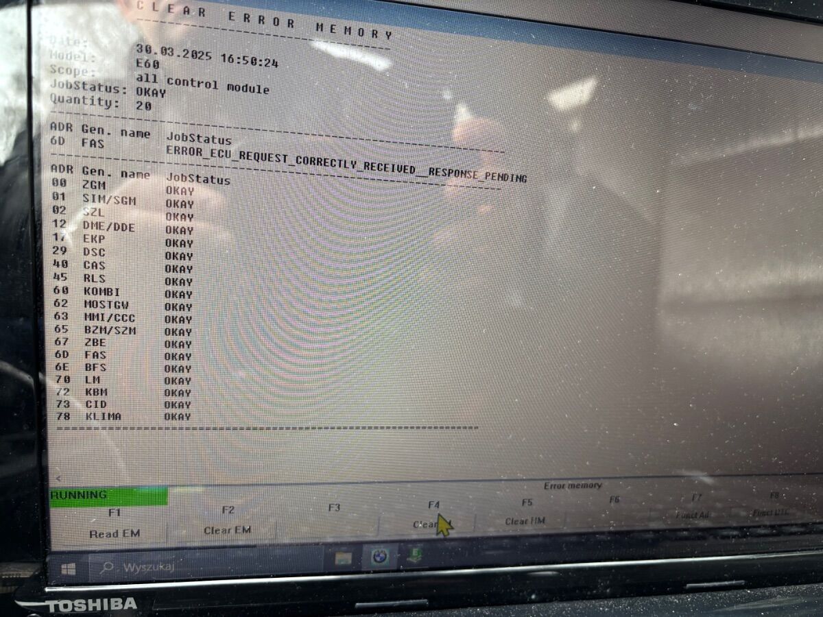

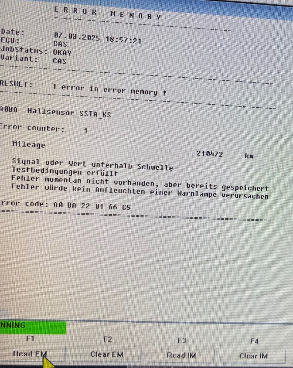

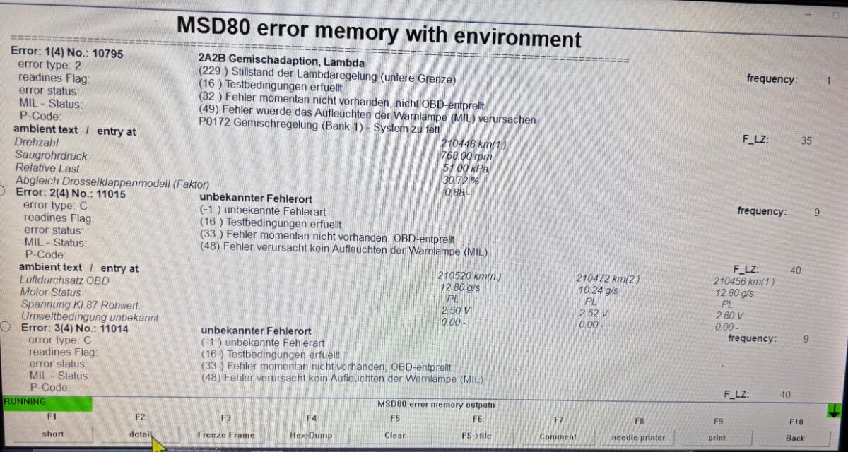

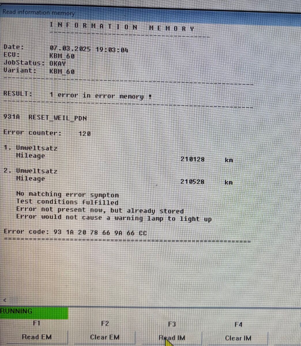

Oké  wykręcę to i sprawdzę,po pełnym skanie na odpalonym silniku i kasowaniu na odpalonym silniku zostają takie bledy
Błedy wskazują na nox'a

Dzięki Dobrze wiedzieć że nox wywala błędy,nie mogę odpalić tych kodów błędów…

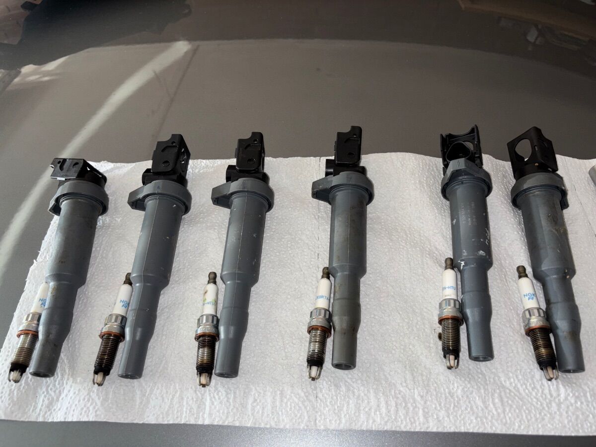

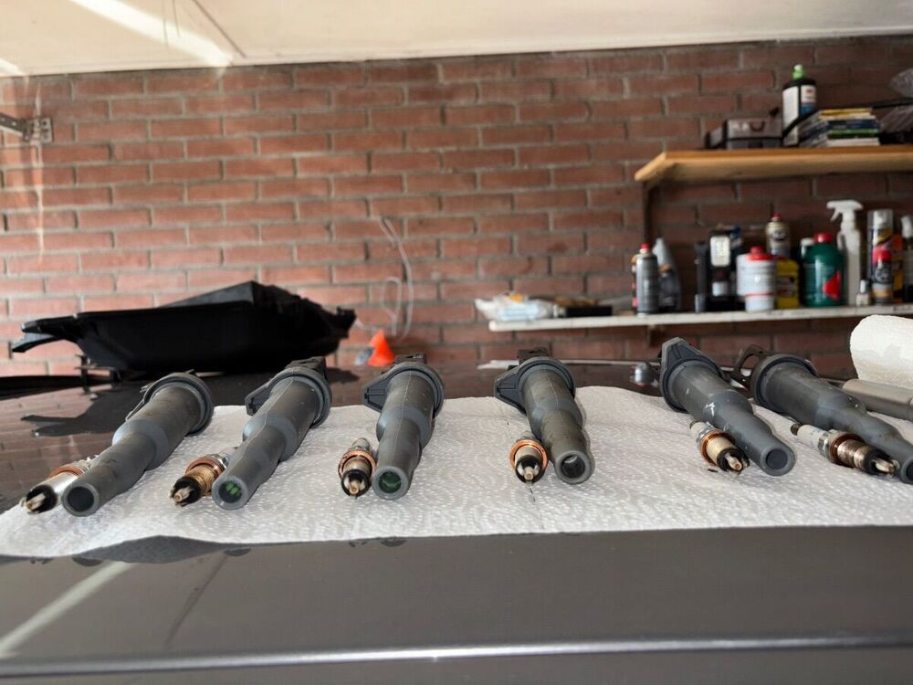

Tak wyglądają świece po jakimś 1000km ale przyjrzałem się cewką nie wszystkie są bosch-a a na jednej jest data 2014🧐jak myślisz najlepiej to chyba nowe cewki ??
Nie zaszkodzi wymienić, te cewki nie należą do długowiecznych.
Na tyle ile widać na zdjęciach to świece wyglądają podobnie.
Możesz też zmierzyć świece - opór, ostatnio miałem taki przypadek, że nowa świeca NGK okazała się śmietnikiem. Po wymianie wypadał zapłon, przed wymianą tego nie było. I tylko jedna była felerna.

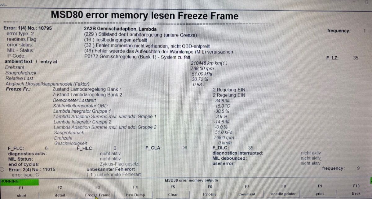

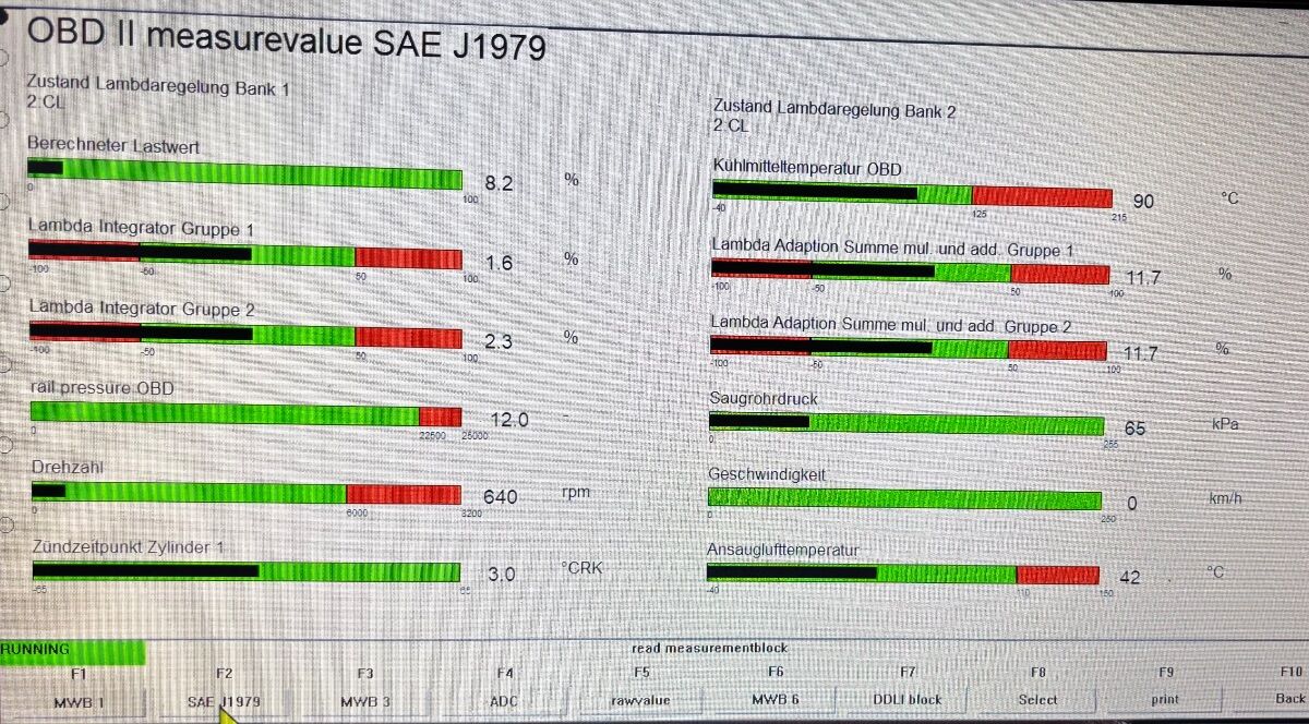

Masz w ECU zapisane który cylinder wypada, jeśli wypada?
Może spróbuj usunąć korekty krótkie i długie.

Sprawdź w INPA jak wyglądają korekty na ten moment, zresetuj, cała procedura jest tam elegancko opisana i zobacz jakie korekty zapisze.
