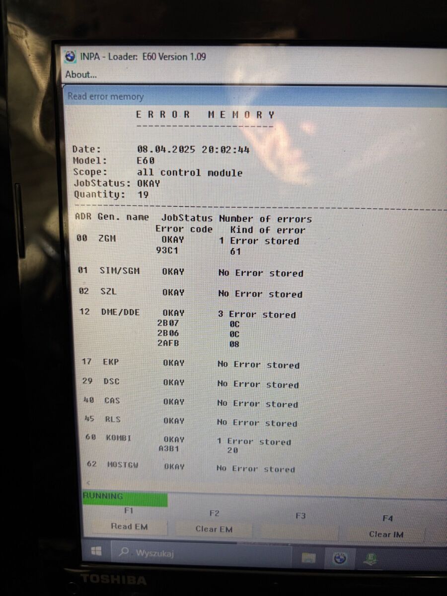

Screeny z inpy BMW e60 n53 2007

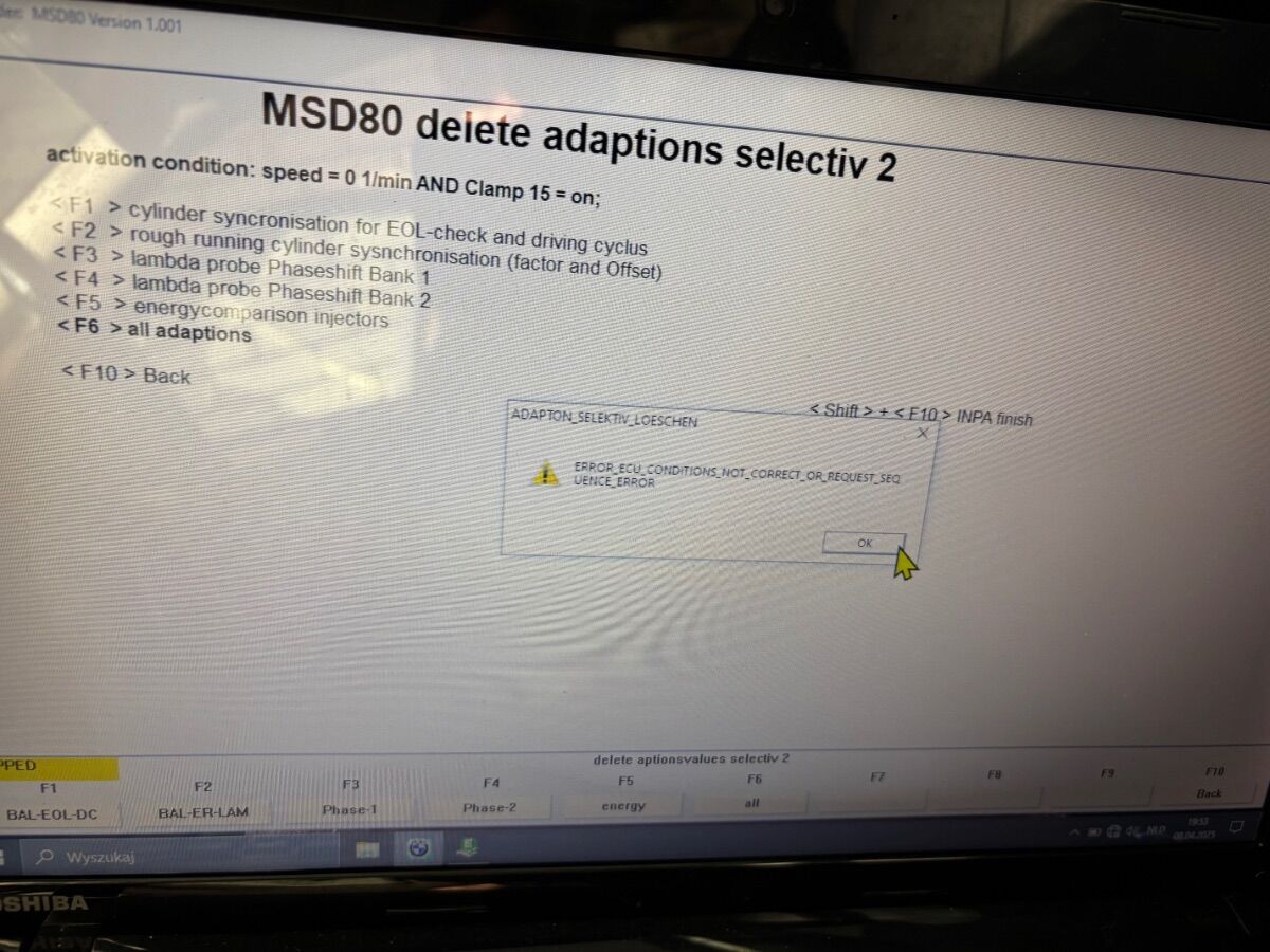

Niestety mam taki komunikat i nic nie mogę zdziałać,nie mogę usunąć😵‍💫

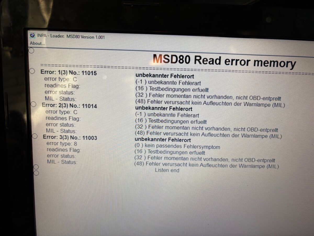

Błędy które zostają

Byłem wczoraj u kolegi który też ma inpe i udało mi się z czytać z Nox takie info,ale w większości opcji które zalecaliście mi ,zrobić adaptacje itp.nie mogę wejść również u znajomego na inpie mam ten sam komunikat
„Error Ecu conditions not corected …jak wyżej u mnie na screenach,czym to może być spowodowane ??Pozdrawiam
Jak masz sterownik msd80 to mógł ulec uszkodzeniu i mogą być takie objawy ,często pojawiają się problemy z sondami wtedy ,raz jest ok raz nie i winą okazuje się sterownik.
Poczytaj o tym sterowniku na zagranicznych forach ,dużo jest tematów o tym sterowniku i schematów co naprawić i jak krok po kroku.
