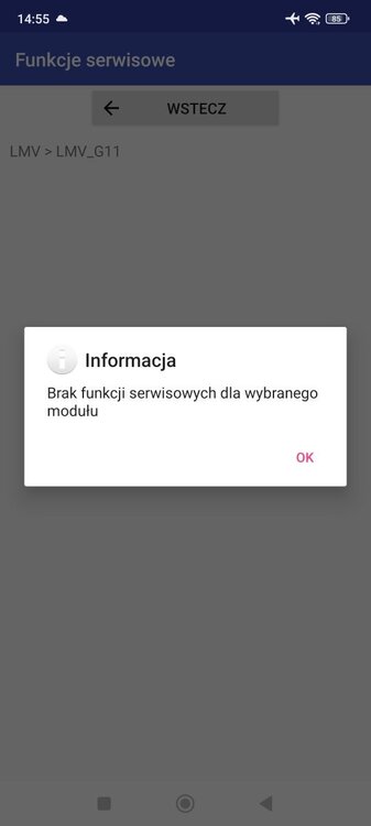

Draco czy to normalne że nie działają mi funkcje w pełnej wersji od skrzynki rozdzielczej oraz scr ? Interfejs vgate vlinker wifi. Wszystko inne działa bez problemu.
Ja też tak mam u Siebie w tej aplikacji BimmerTool, że nie mogę wejść do funkcji serwisowych od skrzynki rozdzielczej i scr.
Czy w bimmercode tego problemu nie ma?
A może twórca aplikacji coś na to poradzi?
