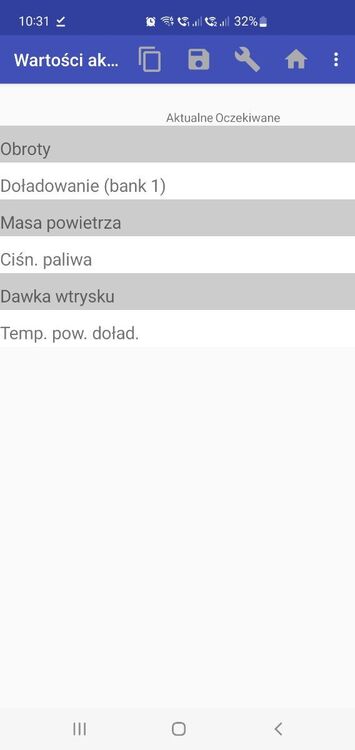

Bimmertoolem możesz zrobić logi dynamiczne i przejrzeć jak turbo wstaje i czy trzyma się zadanych bądź nie doładowuje.
W zakładce AKTUALNE/OCZEKIWANE? Które parametry wybrać do porównania?
Edytowane przez MarceL
Chyba jednak coś jest nie tak z moją turbinką ale nie mogę tego sprawdzić dokładnie.
Robię logi on-line, zadane doładowanie. W trakcie pracy BimmerToola widzę jak wyglądają wartości i trochę się różnią Aktualne od Oczekiwanych. Jednak dokładnie ile nie mogę powiedzieć, bo plik z zapisem wychodzi mi jakiś dziwny (w załączeniu). Podczas pracy odczyty Akt/Oczek. są na poziomie 1000 i więcej a w pliku 999999 i 99... Jak to zinterpretować?

Log jest nie kompletny, brakuje obrotów silnika. Możesz ustawić takie opcje jak ja mam i zrobić jeszcze raz. Jechać na 3 biegu zwolnić do 1500obr, odpalić logowanie i gaz w podłogę do 4500obr i przerwać loga.

Turbo nie doładowuję, a w na wyższych obrotach przeładowuje. Turbina do weryfikacji nastawnik/sterownik turbiny. Warto zweryfikować też EGR czy się nie blokuje.
