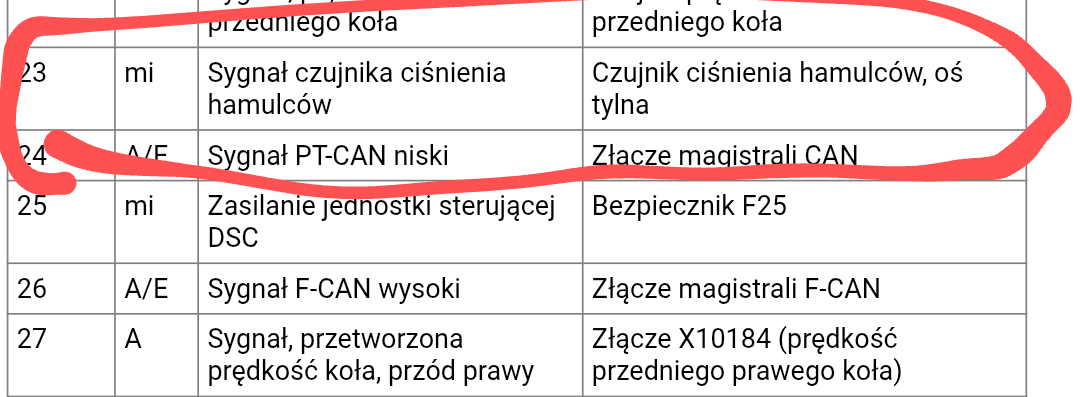

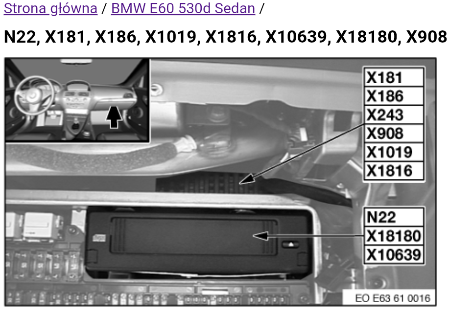

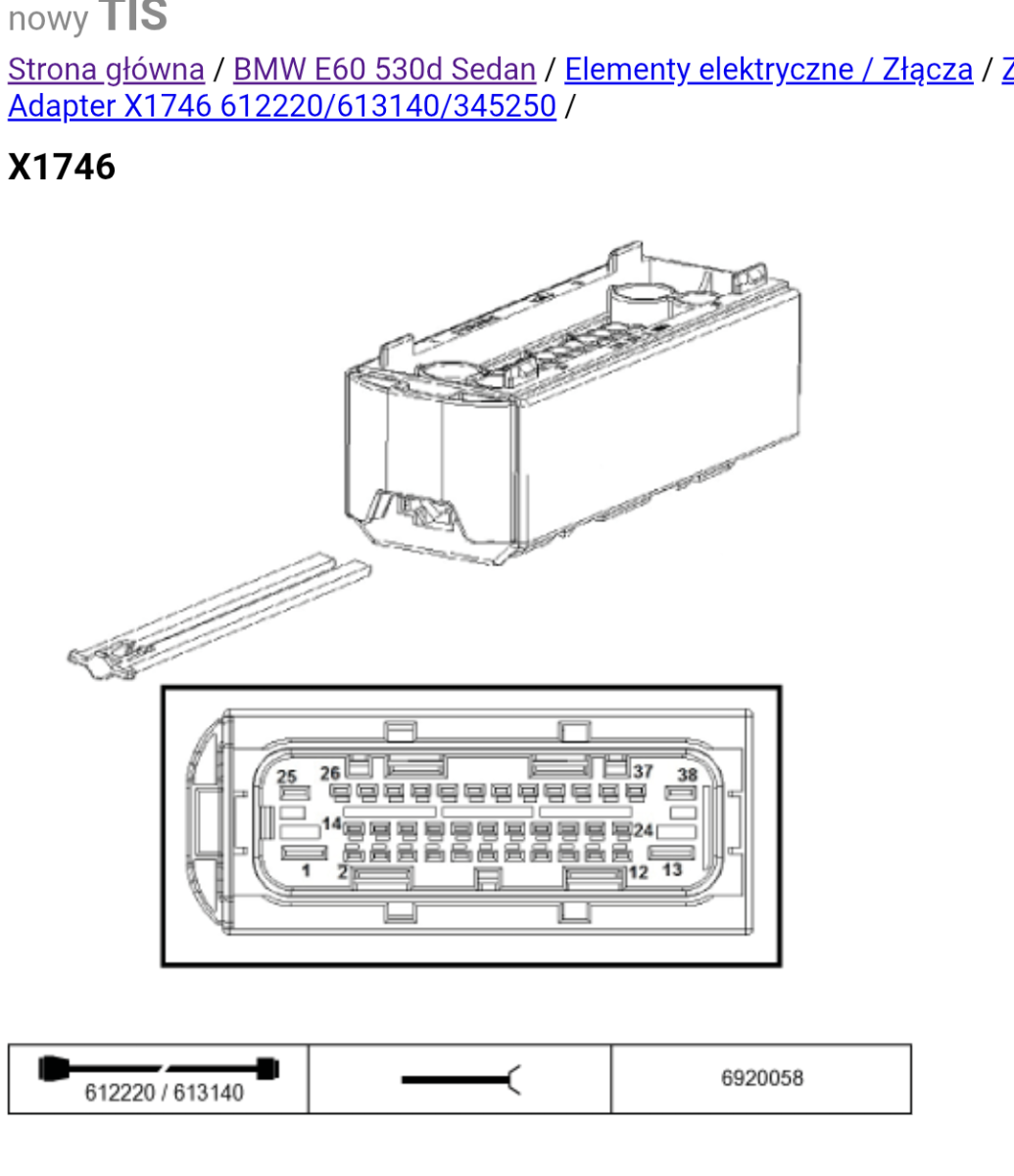

Tu masz tą wtyczke i umiejscowienie jej pod maską, i te przewody idą za schowek i masz opisane x186 i ten drugi pod nr 23. Ta duza to wtyczka controlera DSC

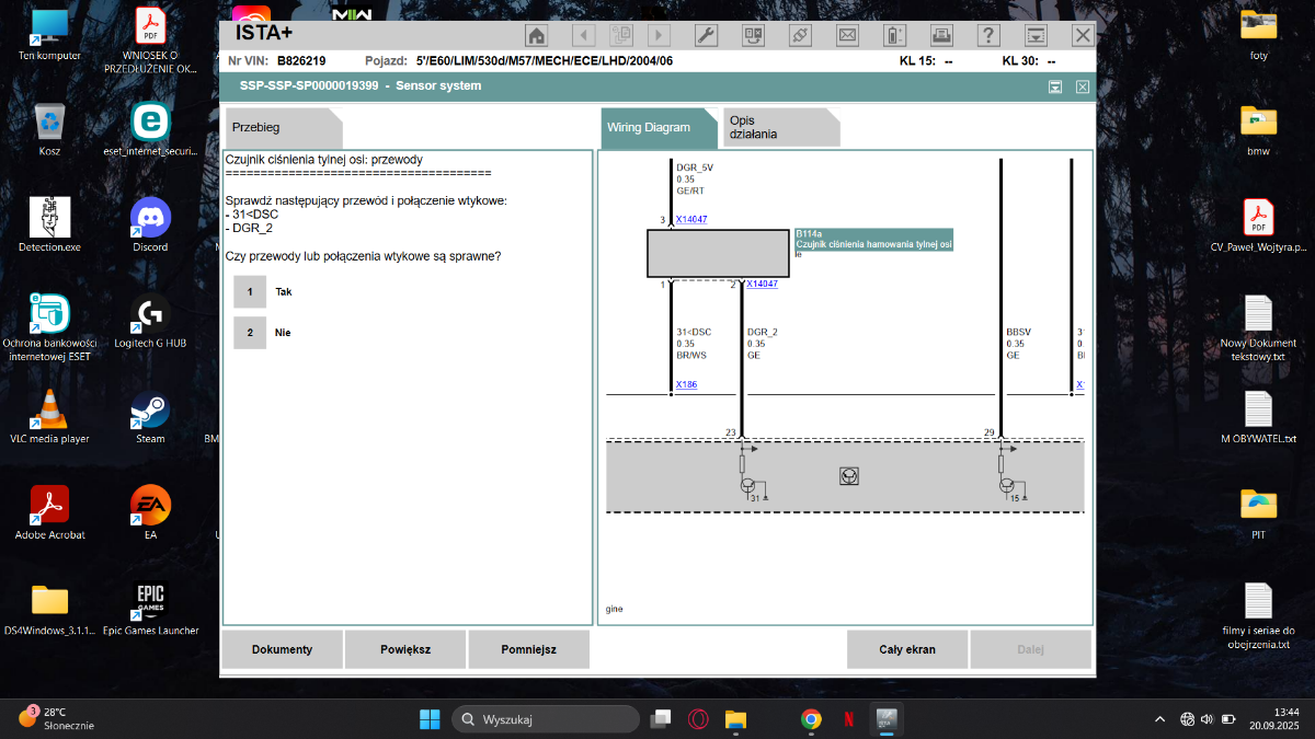

Wrzuć jakieś błędy z kompa może ktoś coś pomoże. Sprawdź te kable na wtyczkach czy jest przejście z tej kostki do sterownika DSC tak jak sugeruje Ista
Błąd który wyskakuje to czujnik ciśnienia tylnej osi:przewód i kod błędu to DSC 005EF7
I jak zrobiłem odczyt danych na żywo to po naciśnięciu hamulca ciśnienie obwodu hamulcowego z przodu wzrasta wraz z naciśnięciem hamulca na takie jakie zostaje zadane a na obwodzie z tyłu stoi w miejscu i pokazuje -21,74 bara

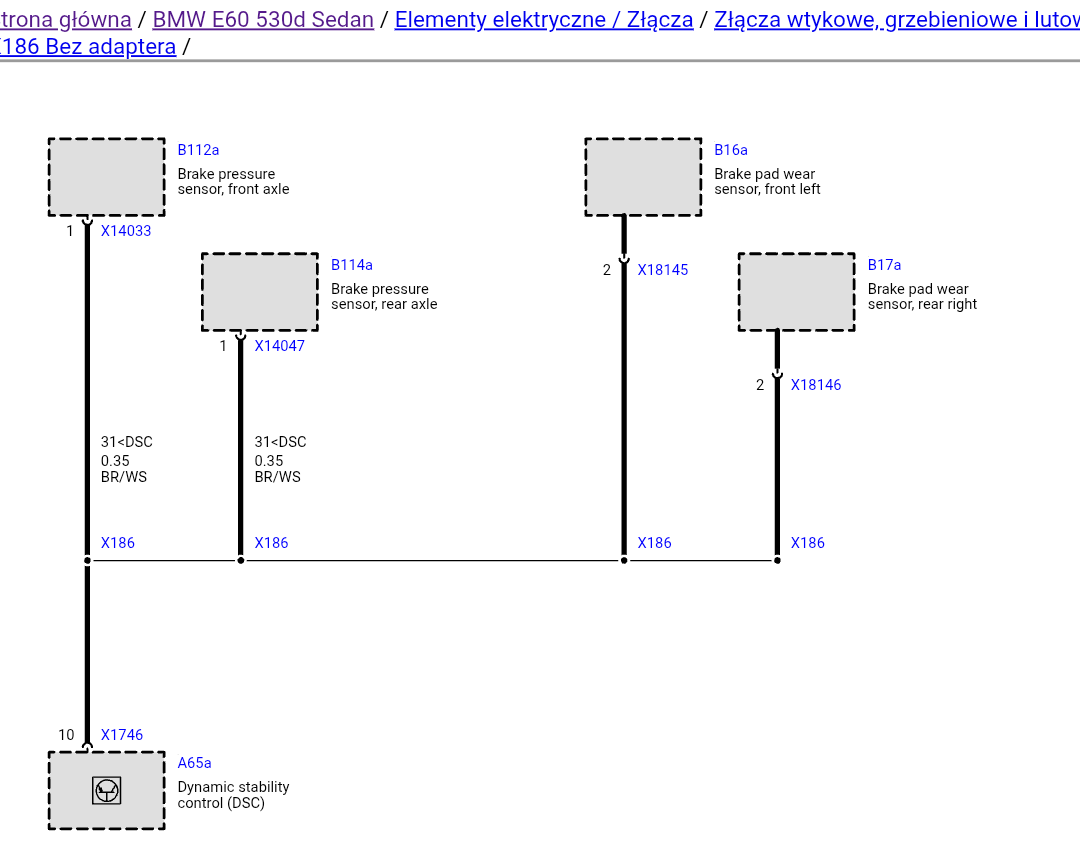

To albo padł sam czujnik albo masz gdzieś przerwę w kablach. Tu masz schemat czujników . Moze warto wykręcić sam czujnik i zobaczyć czy nie siedzi w nim coś może jakis paproch się dostal czy cos. A kiedy ostatnio wymieniałeś płyn hamulcowy ?

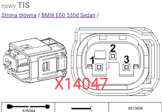

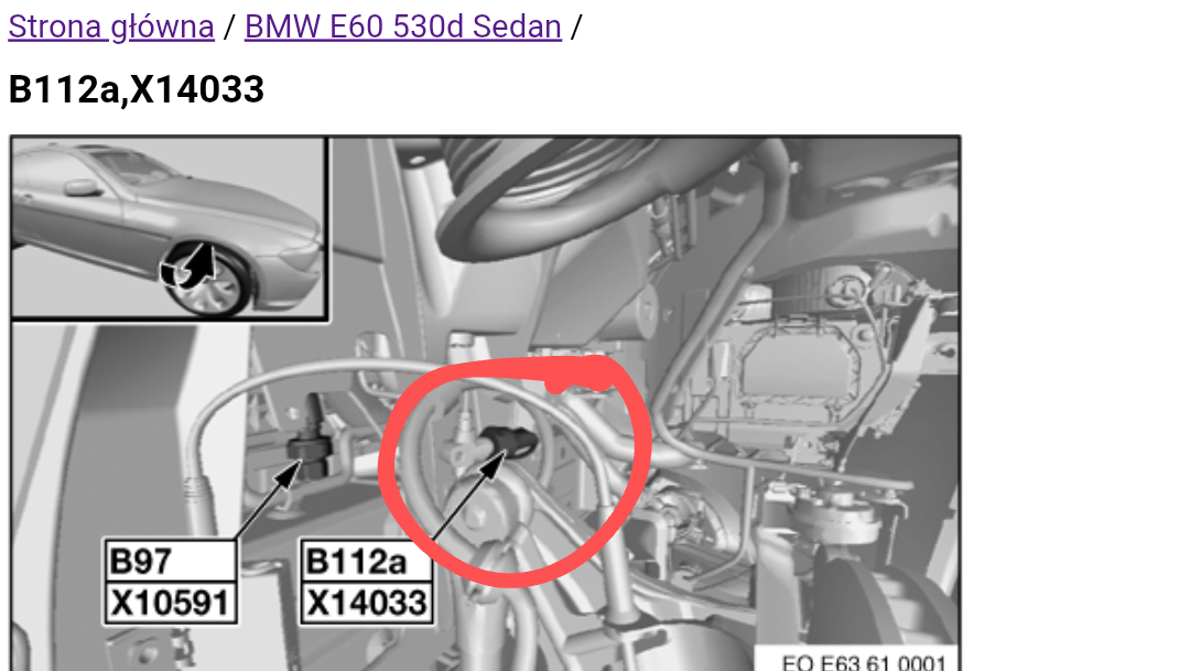

Wedle zdiecia poglądowego wyżej wtyczka X14047 jest koło kielicha od strony pasażera to raczej tam jest ten czujnik.  Tu masz nr tego czujnika 34521164458, ale z tego co widzę to na tył i na przód jest ten sam czujnik o tych samych nr wiec mozesz je zamienić miejscami i sprawdzić czy błąd z tyłu zniknie czy nie

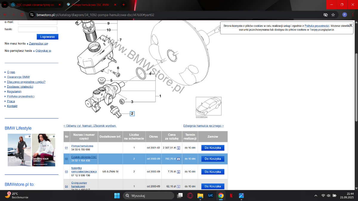

według numeru czujnika to jest on pod zbiorniczkiem płynu hamulcowego tak jak na tym zdjęciu

Przedni czujnik jest w nadkolu od strony pasażera . Tez to widziałem ale to jest chyba tylko zdjęcie poglądowe a wedle NewTis masz faktyczne umiejscowienie wtyczek wiec i czujników. Wymień płyn sprawdź kable/wtyczki , wymontuj sam czujnik sprawdź czy nie jest zabrudzony i wyczyść a jeśli blad bedzie nadal to zamień czujniki miejscami i zobacz czy błąd zniknie

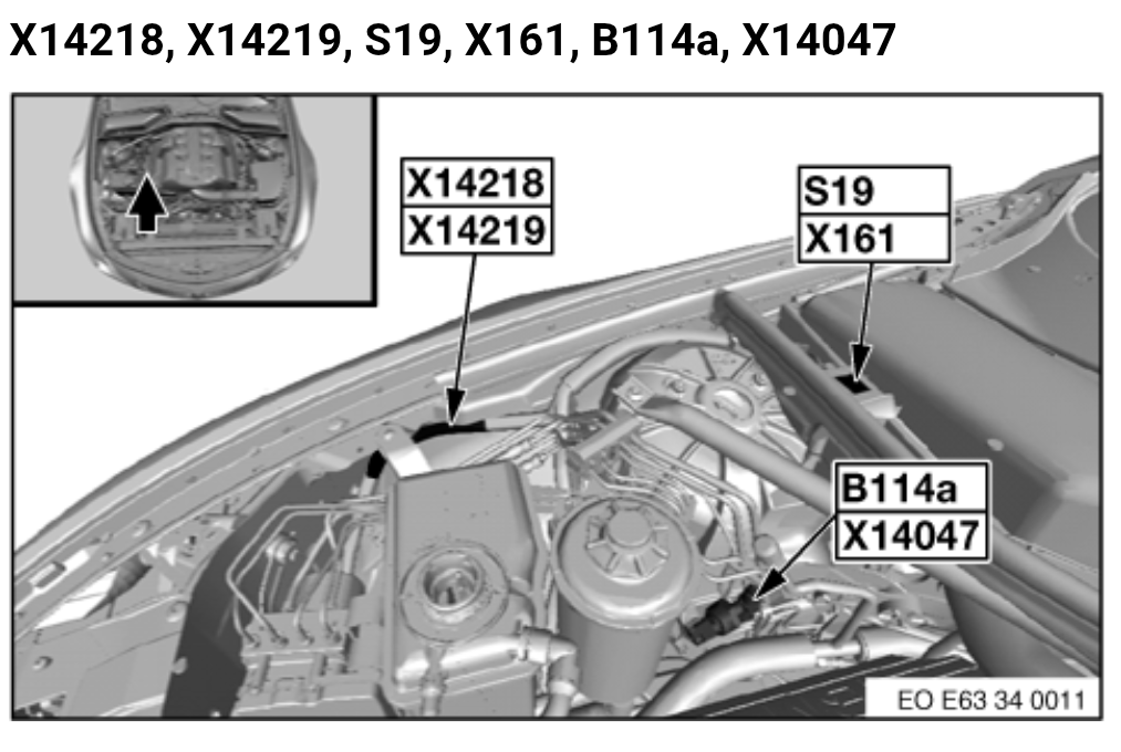

czyl według tisa to czujnik na tylną oś powinien być pod maska tak jak na tym zdjeciu pod numerem x14047?
 Screenshot_202509210907402.png.1dbb59c9b4159b58173f5e1a892876ab.thumb.png.c36b6e3ee27674a90a61d780ce9494d0.pngzdjęciu pod numerem
Tak, to jest schemat pod Twój Vin

tylko patrzałem dziś pod maską i nie widziałem tej wtyczki w tym miejscu w którym jest to pokazane na zdjęciu

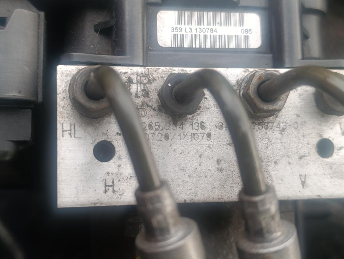

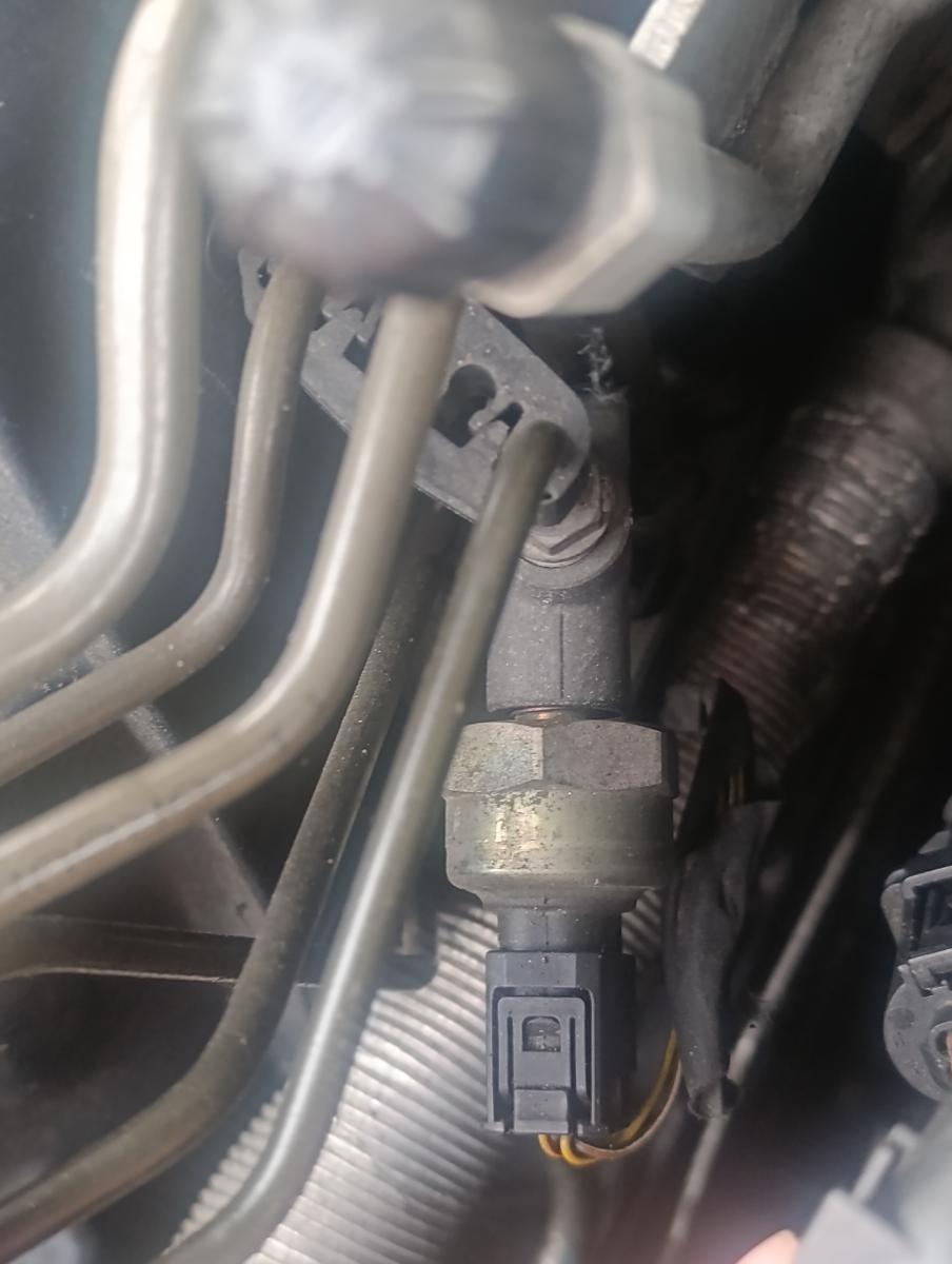

Czy to będzie ten czujnik?
Jest on podłączony przewodem hamulcowym do pompy hamulcowej pod nazwą hl
Tak to ten właśnie, czyli jednak właściwie pokazuje 😅

Cytat z AI "Aby zmierzyć 3-pinowy czujnik ciśnienia, zidentyfikuj przewody zasilania, sygnału i masy (np. za pomocą schematu lub miernika i testów napięcia). Następnie podłącz multimetr, najpierw do pomiaru napięcia zasilającego (zazwyczaj 5V), a potem do pomiaru sygnału, obserwując jego zmiany pod wpływem ciśnienia (np. za pomocą pompki próżniowej). Porównaj uzyskane wartości z danymi producenta, aby sprawdzić, czy czujnik działa poprawnie. " Według schematu pin 3 to zasilanie 5v pin 1 to masa, a 2 sygnał ale glowy nie dam😅 masz ACC ?
