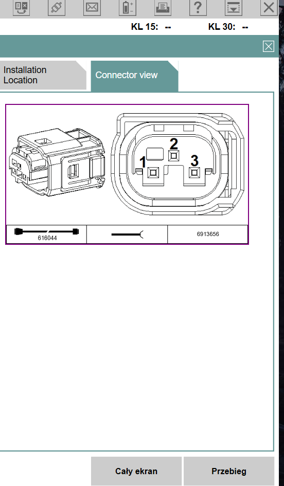

Ja bym podmienił ten stary z tym z przodu żeby sprawdzić czy jest sprawny. Wyżej masz rozpisane jakie piny i kable sprawdzić czy jest przejście między wtyczką od czujnika a sterownikiem DSC, w opisie sugeruję Ci żeby sprawdzić przewód masowy i sygnałowy 1 i 2
Edytowane przez pinokio177
czyli sprawdzić czy jest przejście na pinie numer 1 i 2 na tej kostce
przejście na tych dwóch przewodach jest
A na 3 jest 5v ?
Zrób procedurę odpowietrzania pompy dsc ,zrobisz to też inpą jak kojarzę.
Często w tym modelu uszkodzeniu ulegała pompa dsc i raczej dlatego masz spadek ciśnienia który wyłapuje czujnik i w nim nie ma problemu tylko w pompie.
