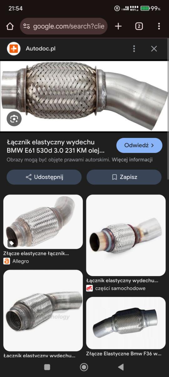

Witam czy wymieniał ktoś złącze elastyczne przy DPF ? Mam oberwane i całe już lata. Ma ktoś sprawdzony produkt który będzie pasował bez problemu do 3.0d? W rozsądnej cenie ?
Mam silnik 525d 197KM LCI
Nie mogę znaleźć do 3.0d wszystko co widziałem jest do 2.0d.
Zdj poglądowe

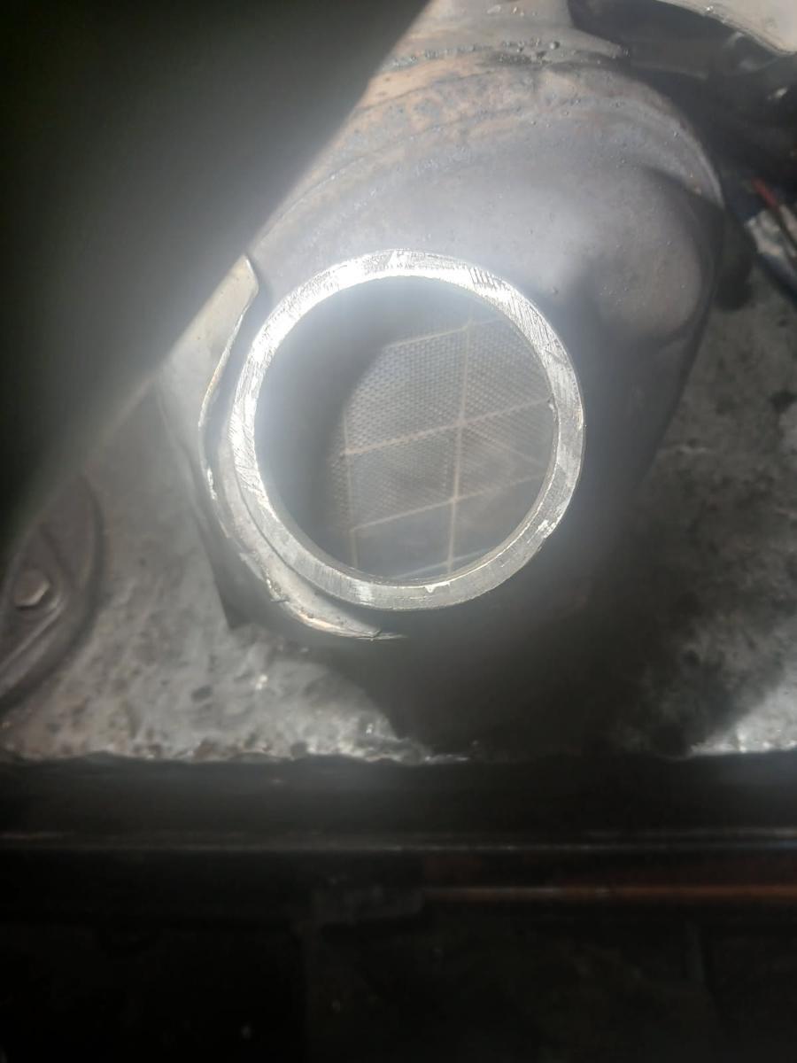

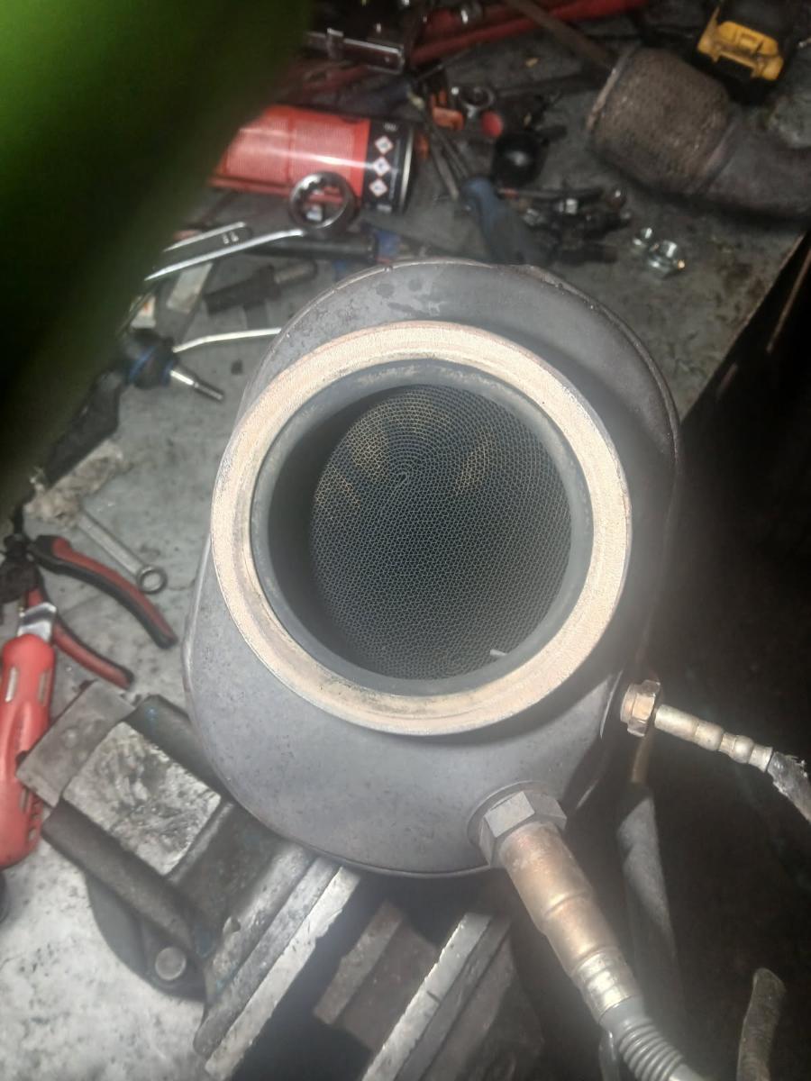

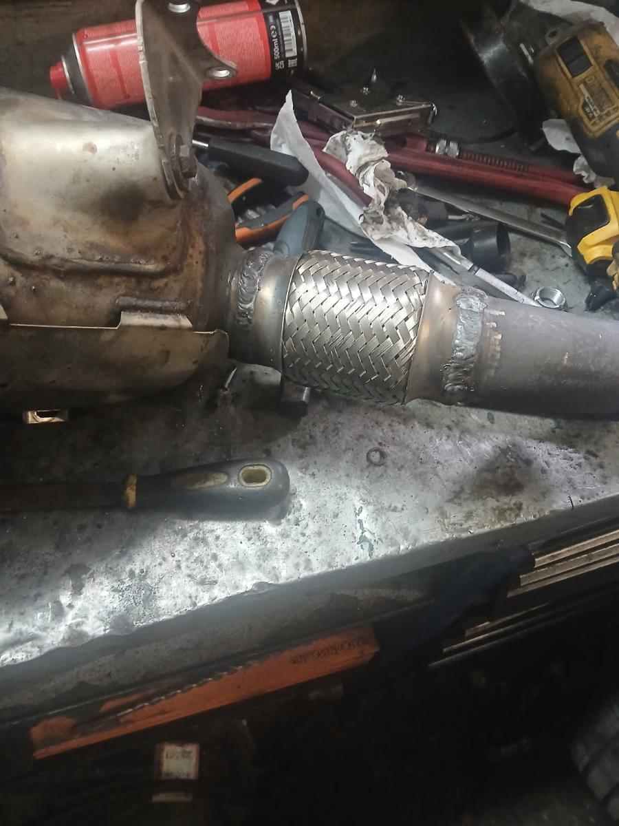

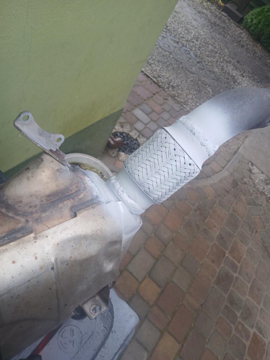

Złacze wymienione, znajomy mi robił... Najlepsze jest to że niezła niespodzianka wyskoczyła 😂 jeżdżę autem 4 lata z myślą że DPF jest przedziurawiony, a tu proszę DPF w całości ładny nie popękany itp 🫣
