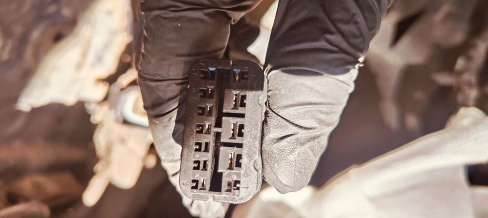

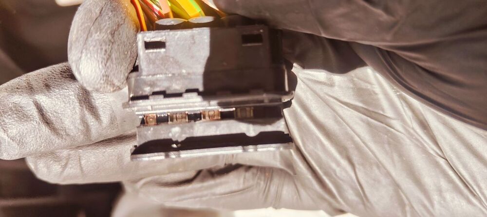

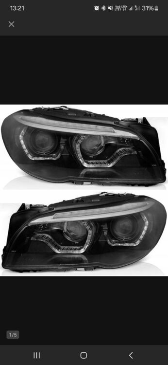

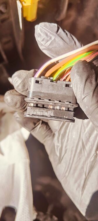

Witam, mam problem z lampą a mianowicie postaram się dobrze wszystko opisać. Zaczęło się od tego że w zimę używałem pochłaniacza wilgoci do lamp i na wiosnę z tego woreczka poleciała jakąś ciecz i w lampie zrobiło się zwarcie. Bi Xenon działa normalnie mam błąd że świateł pozycyjnych, kierunków i doświetlania zakrętów. Zacząłem więc ratować lampę rozebrałem wyczyściłem wszystko kostki itd. spryskałem od usuwania wilgoci i przed założeniem klosza podłączyłem i kurde dalej to samo więc mówię może coś z płytką TMS ale zamieniłem płytki i drugą lampa która działa normalnie i tam płytka też działa normalnie wiec zamieniłem potem moduły LED od ringów i znowu to samo tam działają normalnie tu w tej lampie nie albo bardzo słabo albo mrugnął 2 razy i gasną, nie zmieniałem modułu od kierunków i myślę czy może od wywala błąd na resztę modułów ale znowu z tym kierunkiem jest tak że świeci się część diod cały czas a czasem nie świecą wogole kierunek ogólnie przy włączeniu działa i mruga a czasami nie...i teraz gdzie dalej szukać przyczyny czy trzeba spróbować to zaprogramować na nowo czy problem jest gdzieś dalej w wiązce doprowadzającej prąd do lampy...nawet kupiłem druga lampę orginalna używana i poskładałem moduły i dalej jest ten sam problem

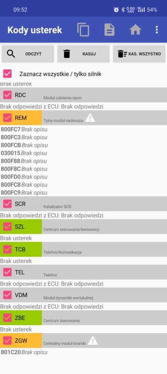

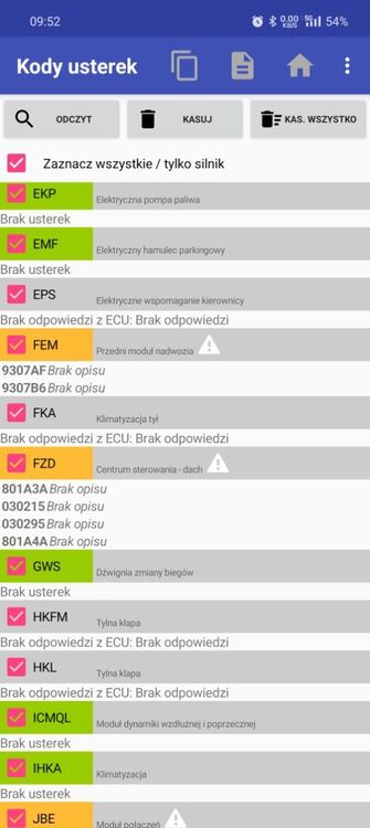

Sprawdzałeś błędy FRM czy wyświetla błąd zwarcia, usuwałeś go? A może jest odpowiedzialny za to jakiś bezpiecznik?
Bimmertoolem sprawdzałem ostatnio takie były błędy ale to chyba nie lampy
W module REM, masz bezpieczniki, sprawdź czy wszystkie są całe.
Po takim spięciu jest dużo możliwości ,widziałem masz błedy z jbe też mógł dostać ,REM będzie dobry ,tylko bezpieczniki poszły pewnie.
Błędy z FZD miałeś wcześniej ? jeśli nie to i on dostał bo coś za dużo ma błędów tak jak by całkowicie go wywaliło.
