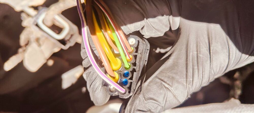

Kostka rozebrana ale widać że raczej tu nic nie jest nawet zaśniedziałe kable popatrzyłem też tylko co widzę nie ma nawet przetarcia
Też nigdy się nie spotkałem żeby kostka była uszkodzona ,zawsze moduł bo to on jak by to można powiedzieć jest takim dużym bezpiecznikiem który ma za zadanie uchronić przed topieniem się kostek , przewodów , modułu lamp itp.
Myślę że jak oddasz wysyłkowo do naprawy tamten to będzie wszystko grało ,jeszcze przypadki były że jak frm się wymieniło to się okazywało że jednak z modułem lamp TMS coś było nie tak ale nowy chiński "czysty" kosztuje 200zl ,inicjujesz go i wszystko działa.
