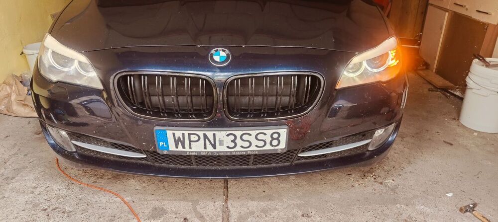

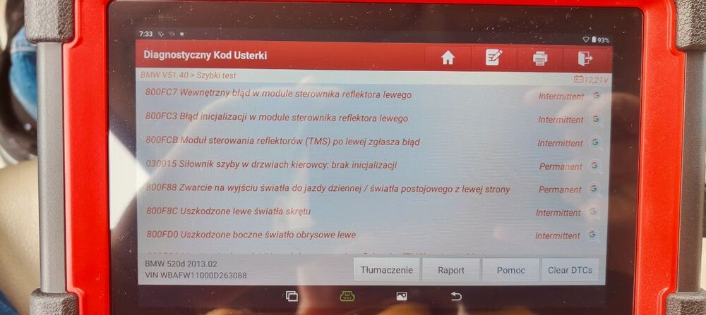

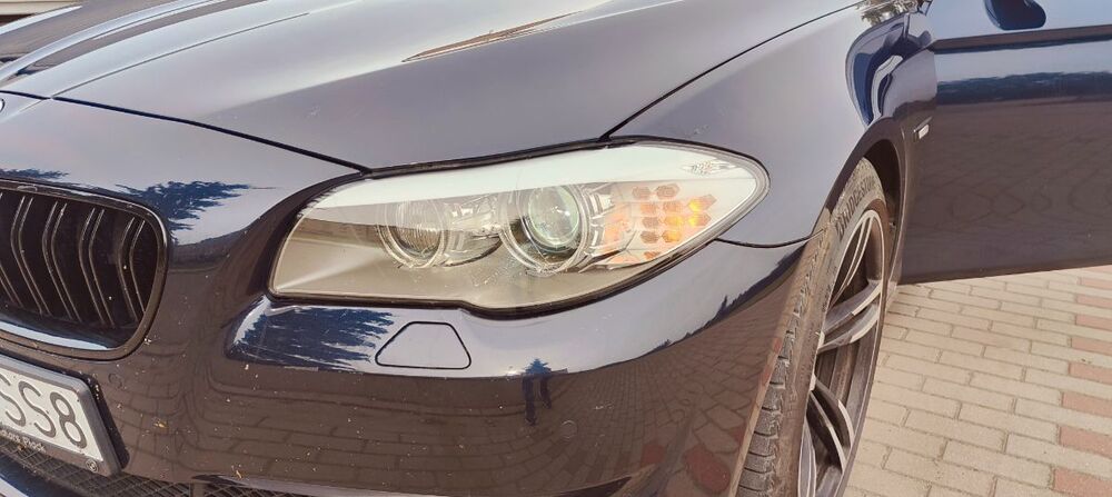

A więc tak launch pokazuje to samo co btool...wszedłem w kodowanie FRM w sumie poszło ładnie ale reset zapłonu no i dalej wyskakuje błąd 800F88 zwarcie na linii światła do jazdy dziennej...ogólnie wszystko dalej jest tak samo czyli błąd ringów i Xenon świeci razem z kierunkiem... a gdzie wogole a bezpieczniki od świateł rzecz sprawdzić?IMG20240614172006.heicIMG20240614163359.heic

Tak wyglądają światła jak kluczykiem odblokowuje auto

Tak jak mówiłem pokazuje błąd zwarcia na Frm ,zacznij od wykręcenia i oddania do naprawy modułu FRM na 90% to jego przyczyna pozostałe 10% to moduł TMS
Piotr Tms już raczej odrzucamy bo jest zamieniony na dobry z prawej i ten z lewej widzisz w prawej działa jak powienien
Dobra ,widzę że masz błędy szyby bocznej też , w takim razie na pewno to FRM ,to samo się dzieje przy uszkodzonym frm w serii E ,nie działają szyby bądź nie domyka do końca albo nie otwiera.

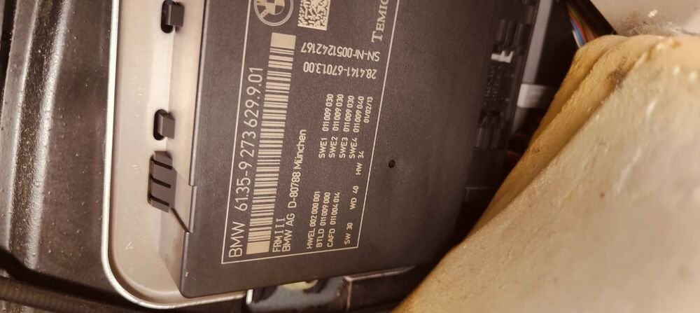

Jak zależy na czasie to możesz drugi frm kupić o tym samym numerze i launchem go zainicjować w aucie.
Frm masz pod dzwignią maski przy nogach.
Jak pamiętam to odkręcasz najpierw dźwignię potem chyba jeszcze jedna śrubka ,wyciągasz cały plastik i pod spodem masz moduł ,tylko oczywiście odpinaj na odłączonym akumulatorze.
Pewny być nie mogę ale jeśli TMS działa to tylko zostaje FRM a on często pada ,wystarczy jak wpiszesz sobie w google FRM III to będzie setka tematów.
Ja też kiedyś w f11 wymieniałem ,bo Aku było ciągle słabe i były duże wahania napięcia podczas odpalania.
Wpisywałem już numer mojego FRM i ciężko znaleźć gdzieś a inny nie może być nie zakoduje?
Może być ,tylko chodzi o to że jak masz na przykład przed lifta to szukaj modułu z roku twojego auta lub starszego.
Wyślij tutaj zdjęcie tego modułu to poszukam.
